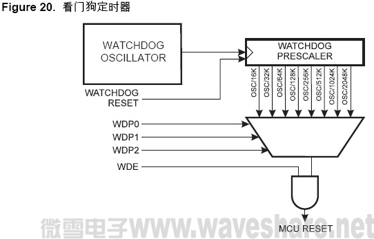

看门狗定时器
看门狗定时器由独立的1 MHz 片内振荡器驱动。这是VCC = 5V 时的典型值。请参见特性 数据以了解其他VCC 电平下的典型值。通过设置看门狗定时器的预分频器可以调节看门狗 复位的时间间隔,如P 41Table 17 所示。看门狗复位指令WDR 用来复位看门狗定时器。 此外,禁止看门狗定时器或发生复位时定时器也被复位。复位时间有8 个选项。如果没有 及时复位定时器,一旦时间超过复位周期, ATmega8 就复位,并执行复位向量指向的程 序。
为了防止无意之间禁止看门狗定时器,当看门狗禁用时,其后必须加入一个特定的关闭序 列,详见看门狗定时器控制寄存器说明。
ATmega8 看门狗定时器
看门狗定时器控制寄存器- WDTCR
ATmega8 看门狗定时器控制寄存器- WDTCR
• Bits 7..5 – Res: 保留
保留位,读操作返回值为零。
• Bit 4 – WDCE: 看门狗修改使能
清零WDE 时必须先置位WDCE,否则不能禁止看门狗。一旦置位,硬件将在紧接的4 个 时钟周期之后将其清零。请参考有关WDE 的说明来禁止看门狗。工作于安全级别1 和2 时也必须置位WDCE 以修改预分频器的数据,详见代码例程。
• Bit 3 – WDE: 看门狗使能
WDE为"1“时,看门狗使能,否则看门狗将被禁止。只有在WDCE为"1“时WDE才能清零。以下为关闭看门狗的步骤:
1. 在同一个指令内对WDCE 和WDE 写"1“,即使WDE 已经为"1“。
2. 在紧接的4 个时钟周期之内对WDE 写"0”。
• Bits 2..0 – WDP2, WDP1, WDP0: 看门狗定时器预分频器2, 1, 和0
WDP2、WDP1 和WDP0 决定看门狗定时器的预分频器,其预分频值及相应的溢出周期如Table 17 所示。
ATmega8 看门狗定时器预分频器选项
