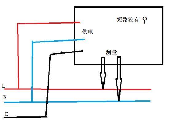

有时候示波器测量存在电势差的电路系统往往是危险的,这种危险可能来源于设备内部的短路,也可能来自电势本身。作为技术人员或者电子工程师,我们经常会遇到这样的一些测量的困难,比如测量三相电,亦或测量市电供电的被测体,其地线连接着电源,而同时示波器的各个通道也是共地的,并且连接着电源。那当我用示波器测试信号的时候,我该如何接地来避免短路呢?
对于这个问题,也许有的人会说,把示波器供电处的接地端断开就可以了。但是这样可能会导致探头夹子和示波器金属部位带电,从而存在安全隐患。

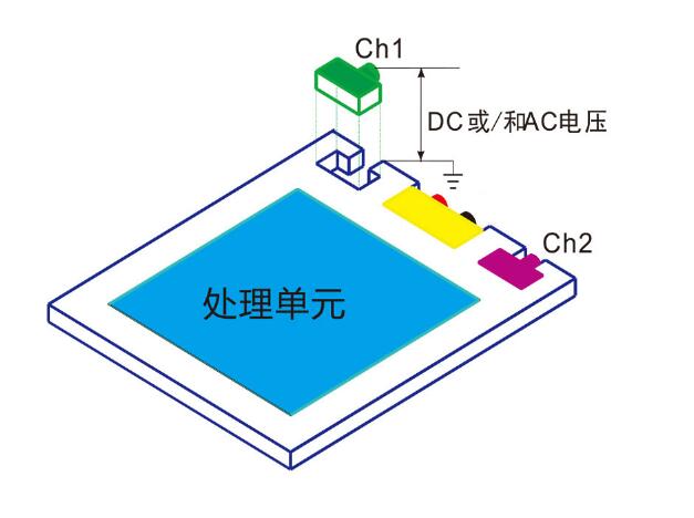

隔离示波器,通道和通道之间,每条通道相互单独隔离,同时与其它非隔离器件隔离。隔离示波器往往搭配专门设计的无源探头,这种探头在BNC扣上的连接是绝缘的,用以防止发生触电。隔离示波器是隔离示波器的前端电路和AD及后面的采集系统,比较适合低压,对信号的精度比较好,失真度低。

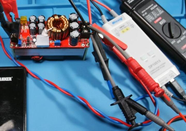

差分探头一般适合高压,拥有绝对的安全性优势,而且差分探头可以改善测量质量,它提供了均衡测量输入电容,可以安全地测量电路中任何点之间的电压。和隔离示波器相比来说,就是测试电压和波形保持还原度,测试噪声的区别。高压用差分,低压用隔离示波器。但是也不是绝对的,得看具体的测试环境来定。差分探头可应用于浮地电压测量、强电或高压隔离测量、开关电源设计、UPS电源、 变频器、电子镇流器设计、电机驱动设计、感应加热﹑电磁炉、电工实验和电力传动实验等

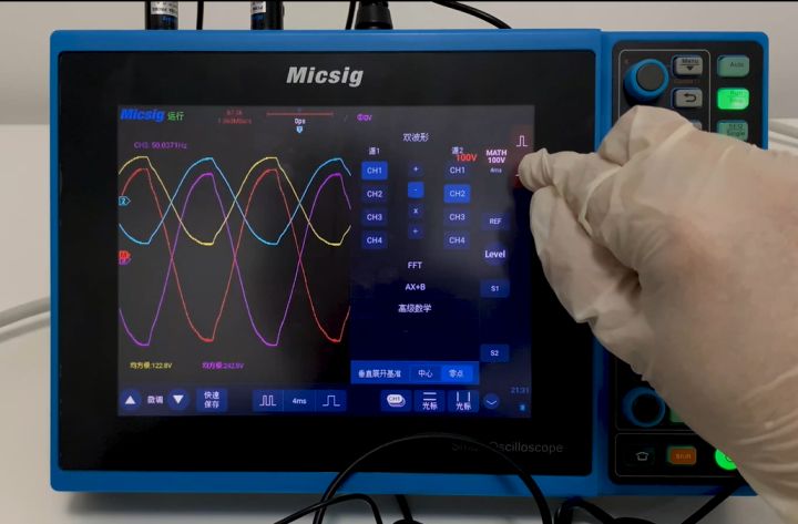

A-B伪差分测法,一个示波器通道测量测试点“正极”,另一个示波器通道测量测试点“负极”。然后通过示波器的数学功能,将两个通道相减,也能得出需要的波形。但这种测量方法只适合共模信号的幅度与差模信号相同或更低时,且共模成分是直流电或50Hz这样的低频电源线的应用。
