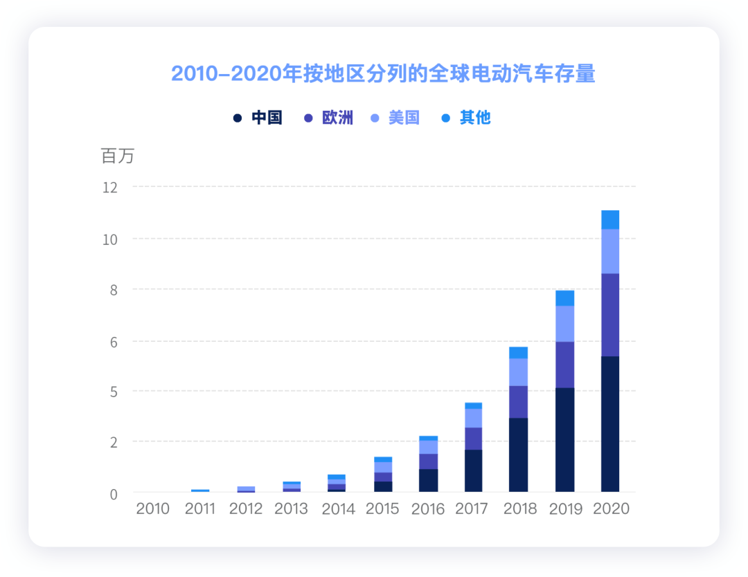

从历史来看,电动汽车在全球在飞速扩展,2020年底,全球一共有1000万辆电动汽车的存量(中国540万、欧洲330万、美国180万,其他地区80万)。但是从2021年开始,每年新增的电动汽车在加速,1-9月中国215.7万辆、美国42.44万台,欧洲157.87万,这三个市场前三个季度就有416万台,按照这个速度2021年一整年550万台,全球冲击600万台一年,这个数据几乎是之前电动汽车存量的一半。
▲ 图1.中国占了全球一半的电动汽车的存量

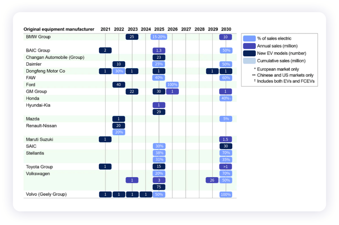

在所有的汽车企业都把电动汽车作为未来主要开发方向,全力以赴开发电动汽车的时候,接下来的问题就是,支撑电池的材料够不够?
▲图2.IEA统计的世界主要车企的计划

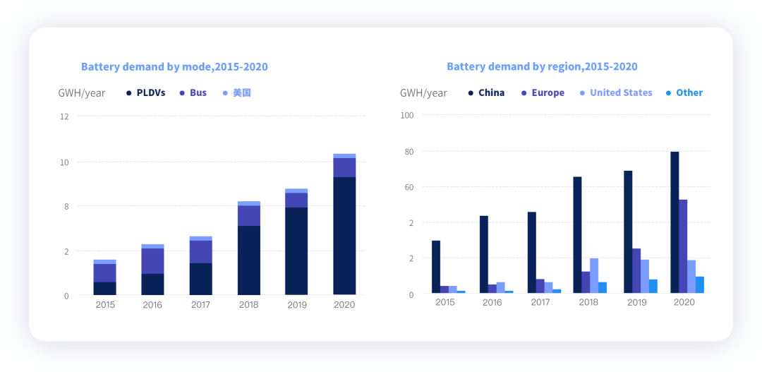

增长速度可以用数据来进行核对:2020年全球电池的需求才150GWh左右,可是中国9月份动力电池产量共计23.2GWh,1-9月产量134.7GWh,这基本和之前全球电动汽车一年的需求相当,电池的需求膨胀速度太快了。
▲ 图3.全球电池市场需求

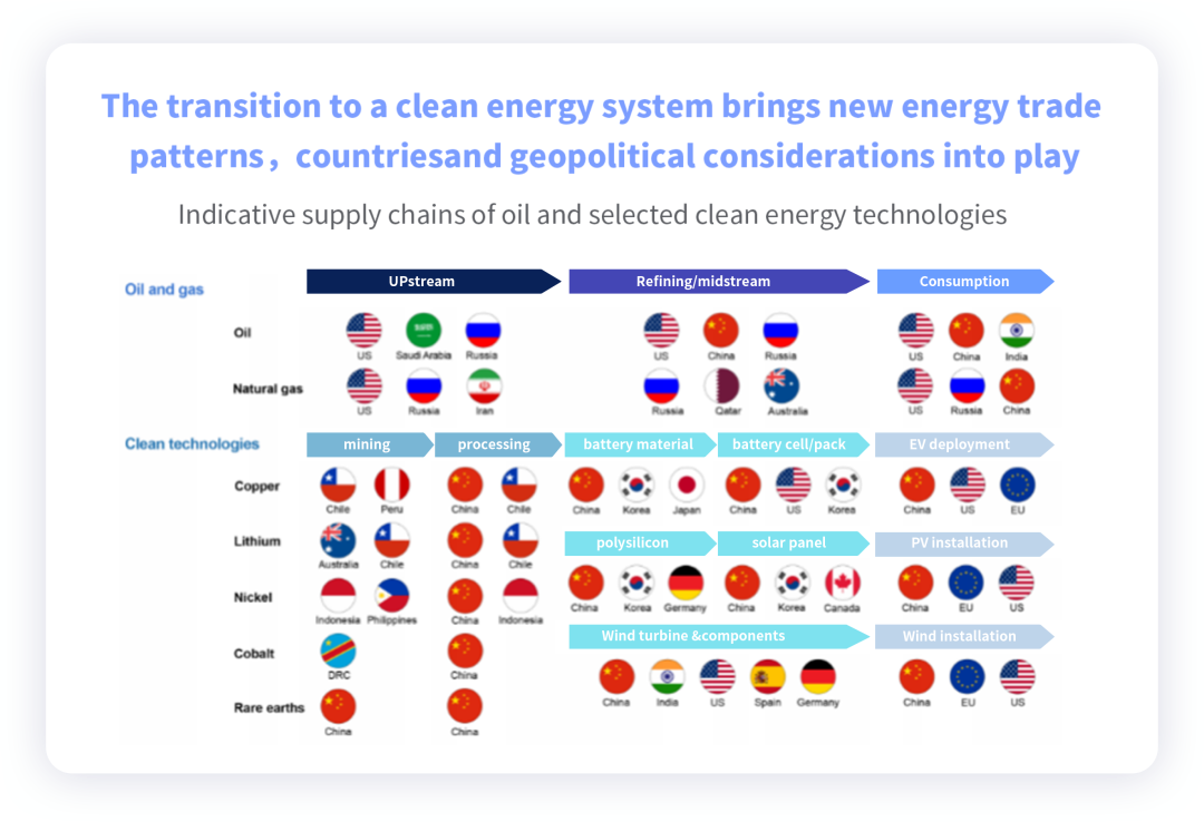

所以,我们回溯5月份IEA写的电池资源约束报告《The Role of Critical Minerals in Clean Energy Transitions》,详细叙述了上端锂、镍、钴还有稀土都制约着电动汽车大发展。
其实从这张图里面,我们能发现随着电动汽车和电池的爆发,对于上游资源端的需求是存在瓶颈的,而且这个问题涉及到长周期的资源开采问题,归纳下来主要涉及到铜、镍、钴和稀土这些核心材料。
▲ 图4.石油天然气到电池工业的资源、精炼和加工国

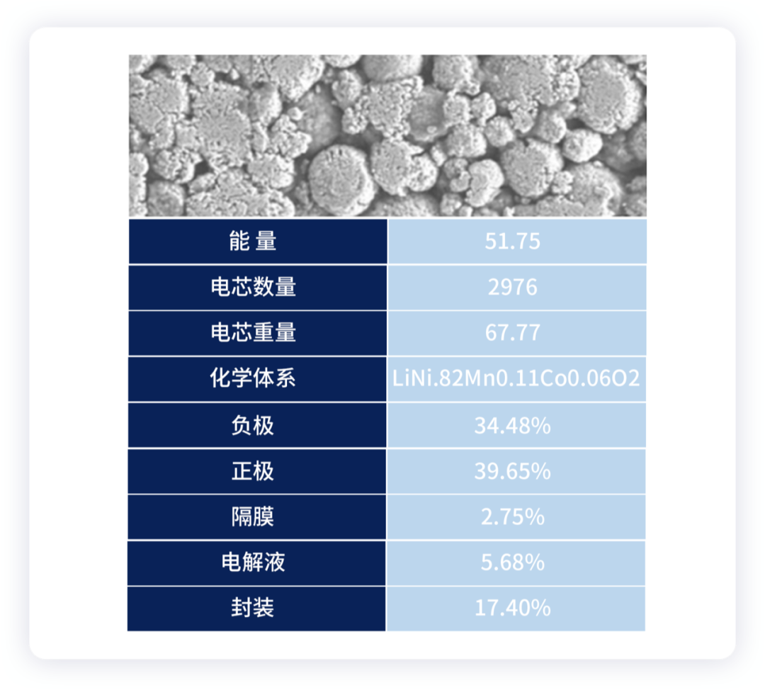

从电芯的拆解核算也可以来做一个分解,以特斯拉用的LG的产品为例,大概材料可以分解下,51.75kWh,根据拆解来看,电芯的重量为201.68kg,对应的正极材料的重量为80kg,对应的镍的重量为65.57kg,钴的重量为4.8kg。
如果我们按照三元的51.75kwh作为基准,100万台Model 3 三元版本(51GWh),需要的镍6.5万吨镍,0.48万吨钴。2020年全球钴产量为14万吨,大概是这个数据。
▲ 图6.特斯拉三元NCM811电芯的重量分解

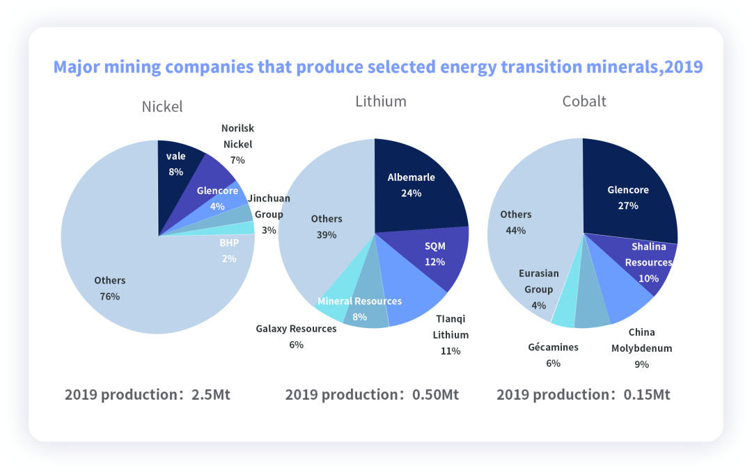

▲ 图7.全球电池主要电池需求金属的供给企业
从消费端来看,2020年全球锂(碳酸锂)消费量约40万吨、钴约17万吨、镍约240万吨。相对于现有储量,全球锂、镍、钾盐资源保障程度较高,钴的保障程度相对较低。从目前的实际情况来,如果中国或者全球,大量使用磷酸铁锂的方案作为入门电动汽车的方案,整体电池的需求其实是可以保证的。

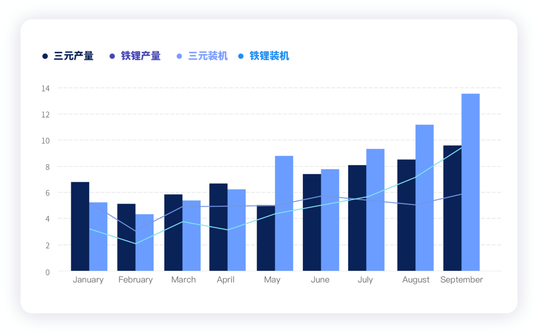

可以说,正是国内选择了更普世的磷酸铁锂替代三元作为主流方案,才使得这段时间整体碳酸锂价格飙涨,但是钴价基本没有大的涨幅的核心原因,数据显示9月国内动力电池装机数据显示,9月三元电池装车6.14GWh,磷酸铁锂电池共计装车9.54Wh,磷酸铁锂电池连续3个月在装车量方面领先于三元电池。产量方面9月三元电池产量9.63GWh,占总产量 41.56%;磷酸铁锂电池产量 13.51GWh,占总产量58.31%,这是连续第五个月磷酸铁锂电池产量超过三元电池。中国正是领先全球做了一次探索性的实验来确认技术路线的更迭。
▲ 图8.三元和磷酸铁锂的2021年对比
