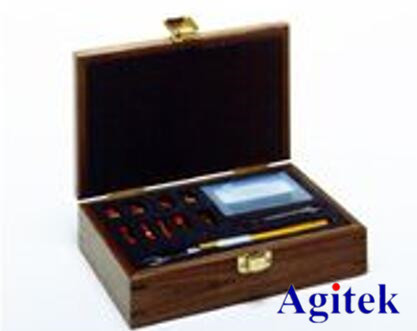

校准目的:
通过单端口校准可以消除该端口的反射跟踪误差、方向性误差和源匹配误差,提高仪器的测量精度。
校准步骤:
1. 准备校准套件,开路、短路、负载校准件。
2. 先按复位键进行仪器复位。
3. 再设置需要测试的频段,设置起始终止频率。
4. 按按键Cal,进入校准界面,按Calkit选择校准件型号,然后依次选择Calibrate>1-Port Cal,进行单端口校准。
5. 接着按顺序将校准件中的开路、短路、负载,连接到仪器的一号端口上,并在连接开路校准件后点击open按钮,换上短路校准件,点击short按钮,最后换上负载校准件,点击Load按钮,紧接着点击Done按钮。完成校准。

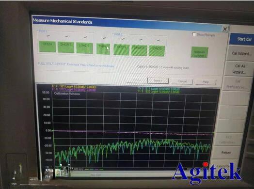

二、双端口校准
校准目的:
双端口校准通过校准件连接两个所需测试的端口进行校准。
可以消除端口的传输或反射的方向性误差、串扰、源匹配误差、频率响应反射跟踪误差和频率响应传输跟踪误差。
校准步骤:
2. 按按键Cal,进入校准界面,选择校准件型号,然后依次选择Calibrate>2-Port Cal,选择Reflection反射。
3. 接着按顺序将校准件中的开路、短路、负载,连接到仪器的一号端口上,并在连接开路校准件后点击open按钮,换上短路校准件,点击short按钮,最后换上负载校准件,点击Load按钮,紧接着点击Done按钮。
4. 选择Return,返回上一页,将1端口和2端口直接连通。再选择Transmission,选择Thru,再Return,选择Done,校准完毕。
