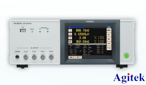

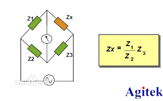

LCR数字电桥原理
最早的阻抗测量用的是电桥方法,如图,随着现代模拟和数字技术的发展,现代阻抗测量大都使用自动平衡电桥法,不仅测出阻抗,还可以直接显示L-Q,C-D,R-D和Z-Q电感电容值参数等。

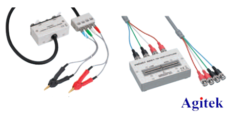

选型方法
LCR数字电桥根据被测器件需要的频率、电平进行主机选型;
LCR数字电桥根据被测器件封装进行夹具选型;
LCR数字电桥根据被测器件是否需要直流偏置,选配偏压盒、偏流盒;

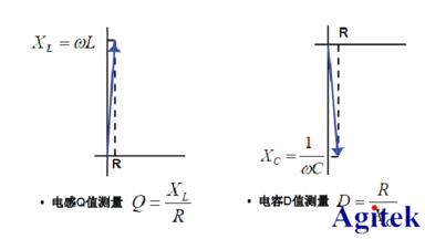

4、 为什么说LCR 电桥很难测高Q和低D器件,比如MLCC片式多层陶瓷电容器?
LCR电桥 Q值和 D值测量是依据如下图原理公式计算得来:
假定 Q = 10,0 则 ESR 为 1/100 的 XL。可见,ESR 在 Z = ESR + j*X中L 占的分量比较小,所以仪器或测量环境引起 ESR 微弱的变化都会被放大 100 倍,反应出的现象就是:Q 值稳定性不好或测量数据跳动较大。同样的道理也适用于电容 D 的测量。

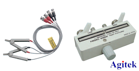

用户能做的就是尽量选择好一点的测试夹具改善效果,原则:能用 0m 的不要用 1m 的,能用 4 端测量不要用 2 端测量。
