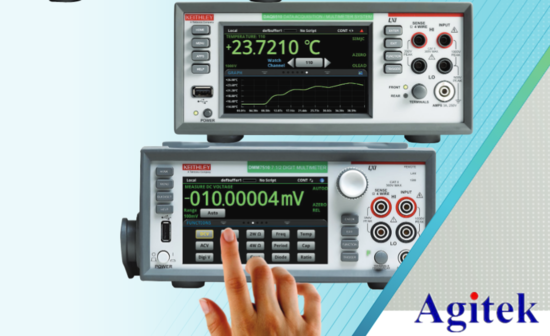

吉时利(Keithley) 和 泰克(Tektronix )提供广泛的工作台和系统数字万用表 (DMM) 以满足各种测量要求。 此系列数字万用表可满足学生实验室对基本型数字万用表的要求,以及数字万用表在组件、模块和组装产品制造测试上快速且准确的要求。 通过下列方面获得台式数字万用表的性能优势:
5½ 位分辨率至 8½ 位分辨率的数字万用表
适用于校准实验室的 8½ 位数字万用表的 6ppm 基本电压测量精度
1M 样本/秒的快速采样,可从物联网设备或其他无线设备捕获复杂的低电平曲线
灵敏度达 1μΩ 和 1pA,适用于在研究、设计和制造测试过程中测试低功率设备
丰富的测量功能,例如交直电压、交直电流、双线和四线电阻、连续性、周期、RTD、热敏电阻、热电偶温度、二极管测试和电容
多种接口选项,其中包括用于采集数据和自动化测试的 LAN/LXI、USB-TMC、GPIB 和 RS-232
智能地执行测试,通过最少的 PC 交互来创建自定义测量
将测量扩展到十个通道
