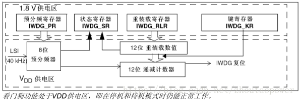

结构框图如图所示:
主要包含的一个:
IWDG_PR 的预分频器,将来自 LSI 的 40kHZ 的时钟进行分频处理。
IWDG_RLR 重装载寄存器,即计数器的递减起始的值
IWDG_KR 键寄存器负责执行命令:
    1. 写入0xAAAA 代表喂狗
    2. 写入0x5555表示允许访问IWDG_PR和IWDG_RLR寄存器
    3. 写入0xCCCC,启动看门狗工作
