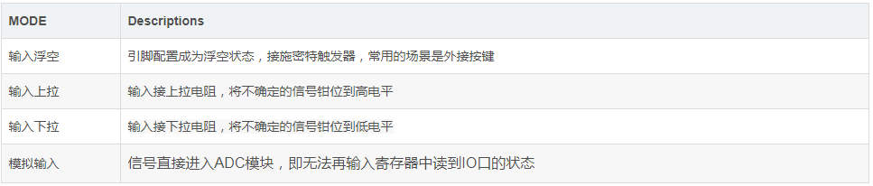

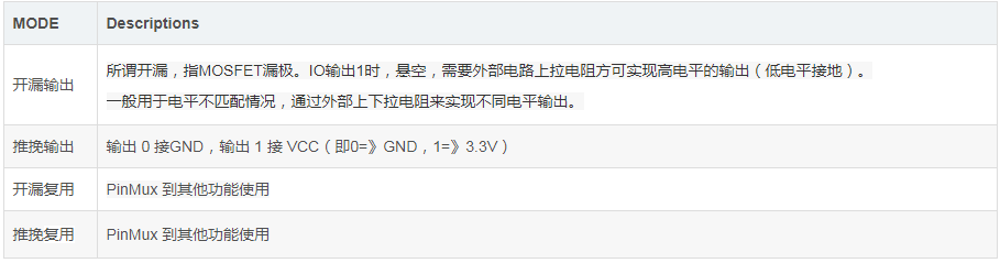

STM32 的 GPIO 可以由软件配置成为几种不同的模式,每个I/O端口位可以自由编程,然而I/0端口寄存器必须按32位字被访问:
A. 芯片侧:
1. 输入:

2. 输出:
image.png?imageView2/2/w/550

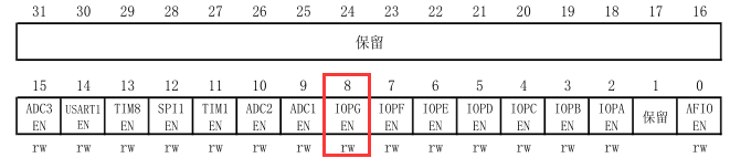

1. 使能对应的 GPIO_G 的时钟
2. 配置 GPIO_G13/GPIO_G14 为通用推挽输出,配置口线翻转速度50M

1. 时钟设置:
RCC_APB2PeriphClockCmd(RCC_APB2Periph_GPIOG , ENABLE); // 此处 RCC_APB2Periph_GPIOG 为 (0x01 << 8)
void RCC_APB2PeriphClockCmd(uint32_t RCC_APB2Periph, FunctionalState NewState)
  /* Check the parameters */
  assert_param(IS_RCC_APB2_PERIPH(RCC_APB2Periph));
  assert_param(IS_FUNCTIONAL_STATE(NewState));
  if (NewState != DISABLE)
    RCC->APB2ENR |= RCC_APB2Periph;
  else
    RCC->APB2ENR &= ~RCC_APB2Periph;
