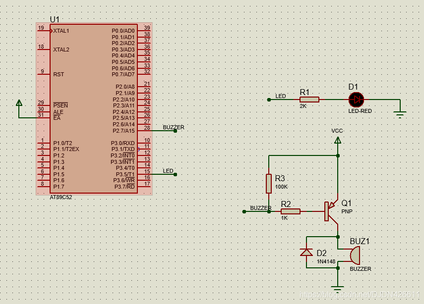

一、使用proteus绘制简单的电路图,用于后续仿真
二、编写程序

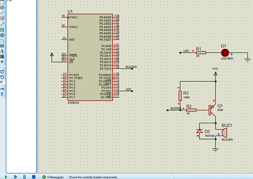

三、仿真实现
更改蜂鸣器短叫和长叫的时间的宏,可修改相应时间。(proteus蜂鸣器默认12V,可修改为5V,否则不报警)
