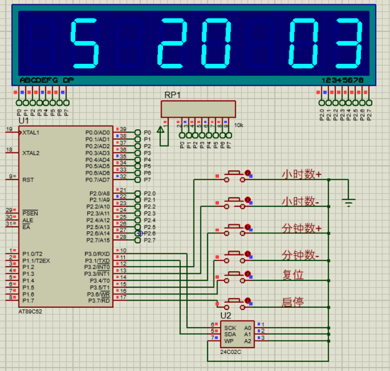

四、 设计步骤1.2.各单元电路及工作原理
(1)按键控制电路
键盘可实现对时间的校对,用四个按键来实现。按下小时数加实现对小时数进行加一,按下小时数减实现对小时数减一,按下分钟数加一实现对分钟数加一,按下分钟数减一实现对分钟数减一。当按下复位键时时间回到初始时间,按下启停键时时钟开始工作在次按下停止工作。
其电路连接图如下:
12e84eb8c78af878dfbcbf77eef0adfd.png?imageView2/2/w/550
LED显示器是现在最常用的显示器之一发光二极管(LED)分段式显示器由7条线段围成8字型,每一段包含一个发光二极管。外加正向电压时二极管导通,发出清晰的光。只要按规律控制各发光段亮、灭,就可以显示各种字形或符号。显示电路显示模块需要实时显示当前的时间,即时、分、秒,因此需要6个数码管,采用动态显示方式显示时间,其硬件连接方式如下图所示。
(3)AT24C02连接电路
AT24C02支持I2C,总线数据传送协议I2C,总线协议规定任何将数据传送到总线的器件作为发送器。任何从总线接收数据的器件为接收器。数据传送是由产生串行时钟和所有起始停止信号的主器件控制的。通过AT24C02分别写入时、分、秒数据在断电后实现保存,在下次通电后将数据读出保持为断电前数据。
1.3.绘制原理图
   其计时周期为24小时,显示满刻度为23时59分59秒。整个设计图由复位电路、AT89C51单片机、键盘控制电路组成。  显示电路将“时”、“分”、“秒”通过七段显示器显示出来,6个数码管的段选接到单片机的P0口,位选接到单片机的P2口。数码管按照数码管动态显示的工作原理工作。  把定时器定时时间设为50ms,则计数溢出20次即得时钟计时最小单位秒,而20次计数可用软件方法实现,每累计60秒进1分,每累计60分钟,进1小时。时采用24进制计时器,可实现对一天24小时的累计。 校时电路时用来对“时”、“分”显示数字进行校对调整,时分秒三个控制键分别接单片机的p3.2、p3.3、P3.4、P3.5进行控制。按一下分键秒单元就加1 ,按一下时键分就加1。将AT24C02接入P3.1和P3.2对断电后数据保存,通电后数据从断电前恢复运行。

2、程序设计2.1程序流程
数字电子钟采用内部硬件定时器来进行定时。sec等于60,应将sec清零,同时min加1。如果min等于60,应将min清零,同时h加1。如果h大于23时,应将h清零,当h小于10时十位不显示。通过分析可知,程序中可分别由
num2=0;
       sec++;
         if(sec==60)
          sec=0;
           min++;
              if(min==60)
         min=0;
          h++;
          if(h==24)
           h=0;
这段程序负责秒、分、时的计时。
按钮K1、K2和K3、K4为调时、调分控制按键。这两个按钮信号的输入采用外部中断方式来实现。若产生外部中断时,通过调用H或_min来实现调时或调分操作。通过displays()显示时分秒中间用“-”隔开每隔一秒实现闪烁。
断电后数据保存,通过AT24C02芯片采用IIC串口通信解决掉电保护,具体将时、分、秒,数据每隔一秒时间将数据写入AT24C02中,在断电后数据停留在断电前,通电后数据恢复。
