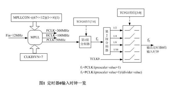

因为在启动代码阶段,已经对系统时钟进行初始化,PCLK=50MHz,定时器的输入频率由PCLK分频得到,如图1所示展示了从晶振输入频率到定时器工作频率产生的整体过程。

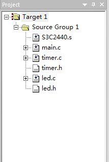

下图是我的定时器工程的文件布局图:
从上图可以看出,这个工程需要咱们自己编写的文件一共有5个:main.c  timer.c   timer.h    led.c   led.h

* 功    能:对于50MHz的PCLK,经过分频获得62.5KHz的定时器0
*     的输入时钟。
void Timer0_Init(void)
 TCFG0&=~(0xff);          //设置第1级分频系数,分频系数为99
 TCFG0|=99;
 TCFG1&=~(0xf);            //设置第2级分频系数,分频系数为8
 TCFG1|=0x02;               //62.5KHz=50MHz/(99+1)/8

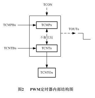

实验1主要是针对定时器的原理进行的实验,下面的实验是为了展示定时器0的脉冲宽度调制功能。
从下图可以看出,当TCMP0=TCNT0时,TOUT0引脚电平会发生翻转;当TCNT0中计数值减为0时,TOUT0引脚电平再次发生翻转。因此,可以利用TOUT0引脚电平的两次翻转进行脉冲宽度调制,即PWM。查询S3C2440数据手册可以得到,TOUT0引脚对应的是GPB0引脚。
