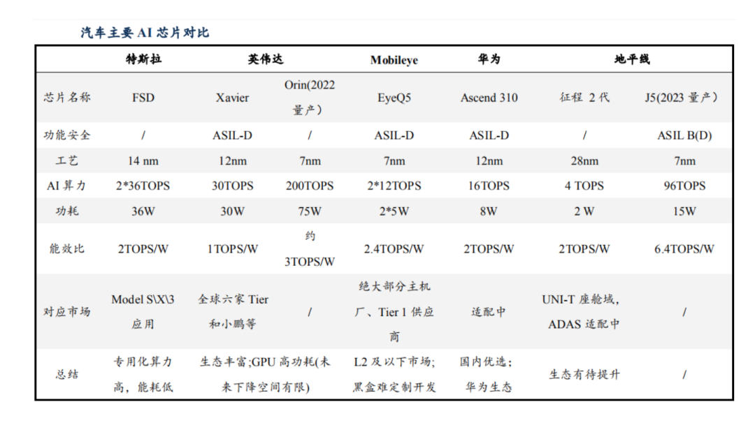

比如,今年英伟达发布业内首款1000TOPS的SoC,相比特斯拉FSD单芯片算力72TOPS提升超过一个数量级。而在国内,也有地平线的征程5,算力最高达到128TOPS,以及黑芝麻A1000Pro,算力达到106TOPS等等。

答案显然是否定的。尽管汽车智能化需要更强的运算能力,但业内专家也表示:“算力也不能说无限增长,芯片PPA(功耗、成本和面积)都是很要命的。”
这是因为,对于车载AI芯片来说,算力指标重要,能效比更重要。在传统芯片行业,PPA是最经典的性能衡量指标。而现在出于自动驾驶对算力的追求,业界还是把“峰值算力”当作衡量AI芯片的主要指标的话,就导致了一种“唯算力论”的偏颇。

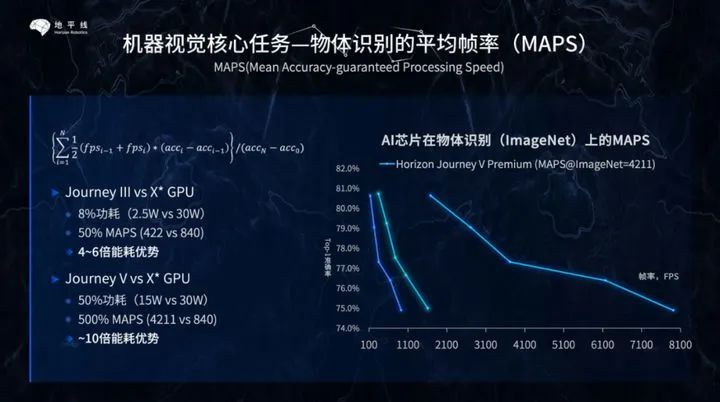

这方面,地平线提出了一个新的方法MAPS(Mean Accuracy-guaranteed Processing Speed,在精度有保障范围内的平均处理速度),用以评估芯片的AI真实性能。而在业内没有统一的测评标准情况下,目前还只能算是一家之言。
