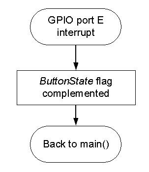

NUCLEO-8S208RB(基于STM8S208RBT6)和NUCLEO-8L152R8(基于STM8L152R8T6)开发板可用于评估所有STM8S系列和STM8L系列微控制器的主要特性。
本应用笔记简要介绍了如何使用NUCLEO-8S208RB和NUCLEO-8L152R8开发板上的GPIO和中断控制器驱动一组LED指示灯。
当微控制器(本例中为STM8S208RBT6或STM8L152R8T6)使用连接到主机电脑的USB电缆供电时,LD2和LD5指示灯(不是板载的LED)开始闪烁。 每次按下“push”按钮,中断控制器产生一个用于控制I/O的中断,然后改变LED的显示方式。

1.2 应用原理图
下图显示了如何使用NUCLEO-8S208RB或NUCLEO-8S208RB开发板连接LED灯和按钮。有关NUCLEO-8S208RB或NUCLEO-8L152R8开发板的详细介绍,请参阅对应的用户手册(UM2351或UM2364)中提供的电路板原理图。
必须使用保护电阻R2、R3、R4和R5将电流限制在不损坏LED指示灯的值。按钮需要一个去抖滤波器(RC)和一个上拉电阻(R1),以避免由于按钮的机械跳动而触发中断。
