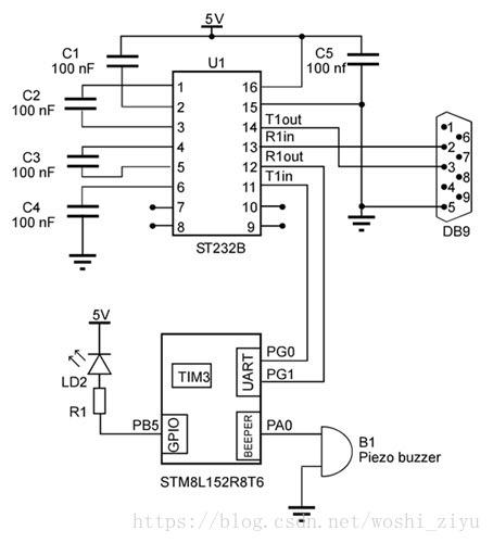

2021年11月04日 | 使用STM8 Nucleo-64开发板与终端进行RS232通信
2021-11-04 来源:eefocus
本应用笔记描述了如何从在PC上运行的终端窗口控制STM8 Nucleo-64开发板,该终端通过RS232电缆连接到STM8S208RBT6(对于NUCLEO-8S208RB)或STM8L152R8T6(对于NUCLEO-8L152R8)的UART。
将所需组件添加到开发板并下载应用软件后,用户可以使用终端软件管理STM8S系列或STM8L系列的GPIO和TIM3定时器,并且可以配置蜂鸣器输出。
1 前提条件
运行STM8 Nucleo-64开发板终端演示应用程序所需的组件如下:
• 在PC上运行的终端窗口:终端仿真器软件可以是Windows HyperTerminal、TeraTerm Pro或其他终端软件。
• RS232零调制解调器电缆(发送线和接收线交叉连接)。
2 配置NUCLEO-8S208RB开发板
在运行应用程序之前,NUCLEO-8S208RB开发板(基于STM8S208RBT6器件)必须配置为启用蜂鸣器输出。蜂鸣器输出是STM8S208RBT6复用功能。通过将OPT2选项字节中的复用功能重映射选项位AFR7设置为“1”启用该功能。
注意:NUCLEO-8L152R8开发板(基于STM8L152R8T6器件)不要求用户检查或**复用功能或蜂鸣器。
在这里插入图片描述
