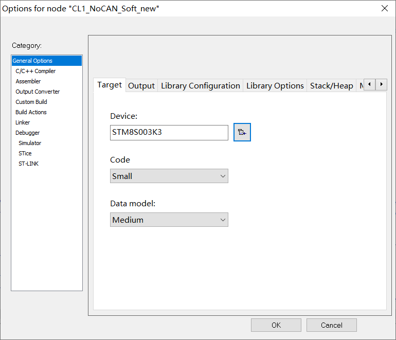

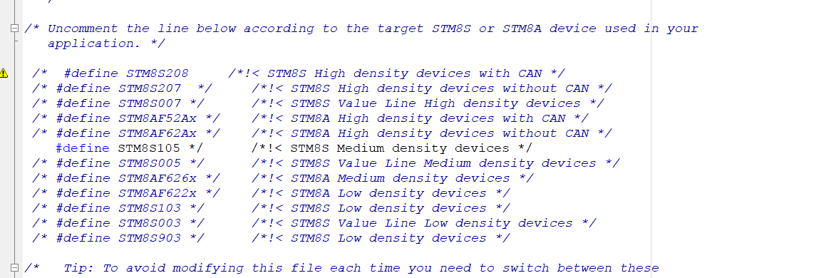

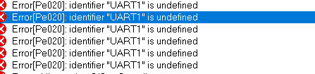

2021年11月04日 | 关于stm8用库函数写程序时出现Error
2021-11-04 来源:eefocus
1.出现这个错误先查自己对应的芯片的资料有没有这个串口,因为有的芯片有的串口不一样。
2.在options里面去调整为自己芯片的型号
3.进入stm8s.h文件中调整为自己对应的芯片类型
这3个地方,如果修改过来了,就不会出现这个问题了
