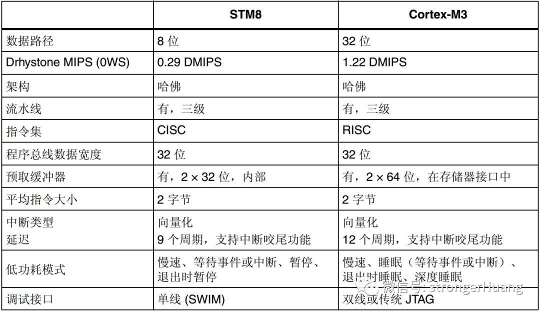

尽管它们被认为是两种完全不同架构的处理器,但考虑到同一家公司的产品,在用户使用习惯的一致性,它们在设计方面实际有许多相似之处,下面对比STM8S 和 STM32F1 (Cortex-M3)这两种内核异同:
从上述可以看出,STM8和STM32除了指令集有大的差别,在设计上,保持了极大的继承性和一致性,主要的差别主要在其性能上的差别。
两种内核均基于哈佛架构,它们采用 3 级流水线执行,可将执行时间降至最低,
对于 STM8S,时钟速度高达 24 MHz,对于 STM32F1系列,时钟速度高达 72 MHz。
在代码密度方面,它们均有优异的表现,这归功于 STM8S 系列的 8 位 CISC 指令集以及 STM32F1系列的 Cortex 内核引入的 16 位 Thumb-2 模式。

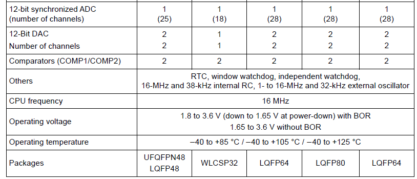

3. STM的主要功能特性
Flash:用于存储程序=> 64K. 因此STM8很难实现大的程序代码或协议栈代码。
Data EEPROM: 用于存储用户的永久性配置数据=>2K-1K.
RAM: 用于存放程序执行过程中的动态数据=>2K
LCD: LCD接口
Timers:定时器,由于STM很难支持OS, 因此定时的功能通常需要通过硬件定时器完成, STM8L提供了1个8bit的基本定时器,3个16bit的通用定时器,一个16bit的高级控制的定时器。
定时器在单片机编程中其着非常重要的功能。
连接外设的接口:2个SPI master, 1个I2C master, 2-3个 uart串口控制器。
GPIO: 通用的输出输入接口。
ADC和DAC: 数子到模拟信号转换和模拟信号到数字信号的转换
Comparators:比较器,用来比较两个数据的大
watchdog:软件看门狗,防止程序死机,需要程序定期的喂狗,确保看门狗不复位系统。
CPU的频率:16MHz
操作电压:低功耗电压1.8-3.6V
操作温度:-40- +85/105/125.

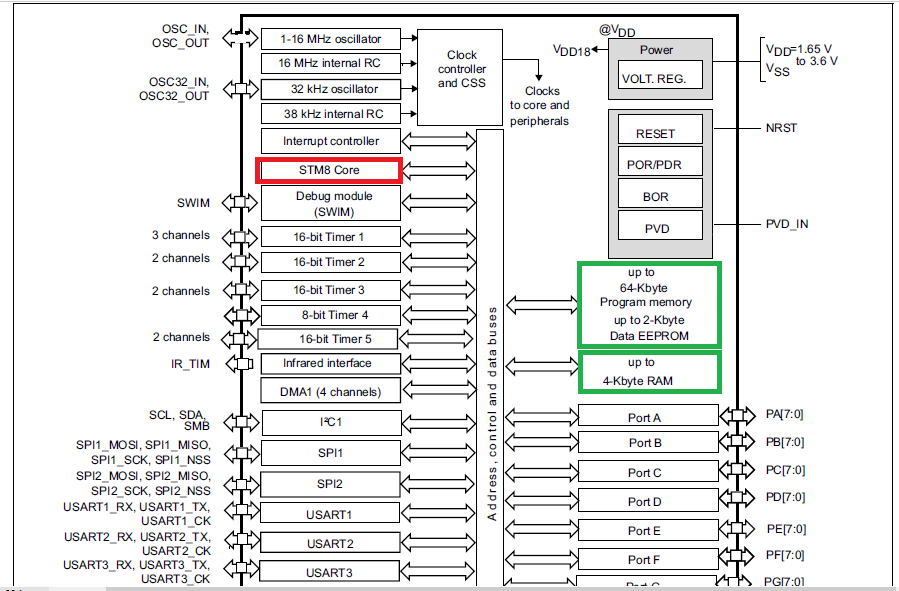

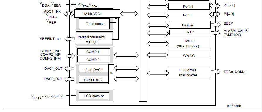

4. STM内部的功能框图:
STM8 core通过标准的内部的地址、数据、控制总线连接所有外设的控制器,并通过统一编址的地址来访问的。

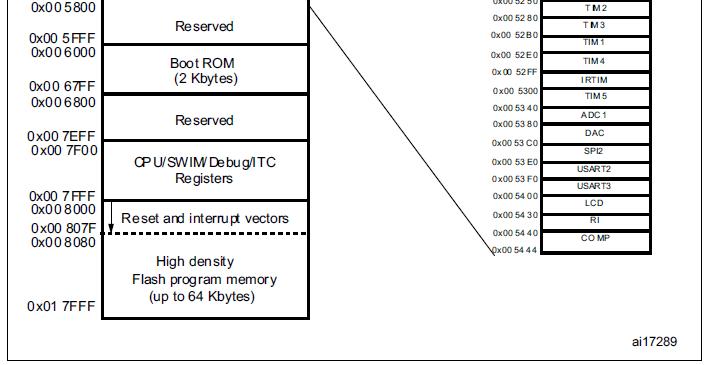

5. STM8的内存地址映射
在上图中,可以看出,程序是存放在0x00 8000-0x01 7FFF 8K的Flash地址空间内。

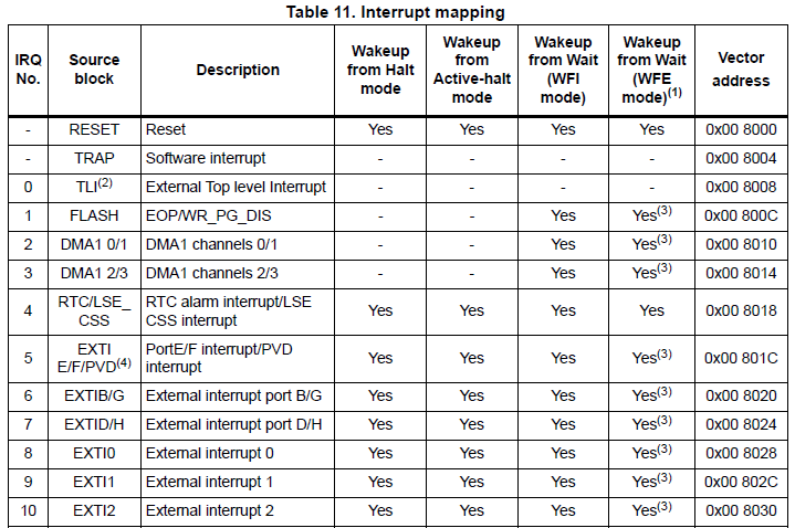

特别需要注意的是,位于0x00 8000-0x00 807F处的128字节的复位和中断向量表也存放于此。
包括程序的复位后的第一条指令存放于:0x00 8000。
因此,STM8的终端服务程序在Flash(而不是RAM)中的位置,是在编译的时候就确定下来的,而不是动态加载的。

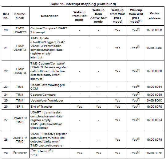

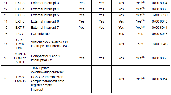

6. STM8的中断向量表
