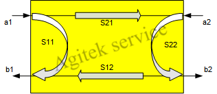

网络分析仪在日常工作测试中使用频率还是很高的,安泰维修为大家分享网络分析仪的“傻瓜操作模式”,帮助没有基础知识的新手也能用网络分析仪得到准确的测试数据。
矢量网络分析仪的基础功能是S参数测试。所谓S参数,就是散射参数,是描述电磁波在被测设备的入射波量、反射波量以及波量传输特性的参数。简单理解:S11代表端口1的反射,S22代表端口2的反射,S21是端口1至端口2的传输,S12是端口2至端口1的传输。
