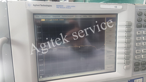

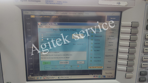

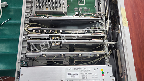

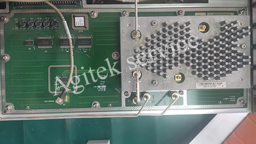

故障现象
有时不开机,不定时重启。
检测过程
经检测,仪器控制板损坏,造成有时不开机;端口1输出电平超差大,微波开关损坏。
维修过程
更换控制板组件,更换微波开关组件,调整检测仪器。
维修结果
仪器开机正常,完成修复。
