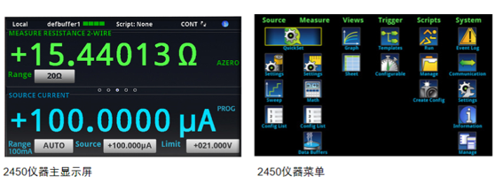

同采用专用按钮和小型、昏暗、字母数位有限显示屏的传统仪器相比,2450仪表采用5
英寸全彩色高分辨率触摸屏界面,易于使用、学习和优化整体速度和效率。简洁的图标化菜单结构能够减少近50%的设置步骤,替代了繁琐的传统按键式、多层次的菜单结构。内建图标化的帮助功能支持直观操作,把手动翻页需求降到最低。这些能力加上其多用途应用,2450型仪器具有天生的易用性,适用于基础与先进测量应用,不论您使用源测量单(SMU)仪器的经验如何。

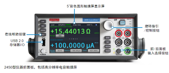

3、 除了触摸屏以外,易于使用
除了5英寸彩色触摸屏,2450型仪器还具有许多特性,可以增强其速度、用户友好和学习能力,包括USB 2.0存储器I/O端口、HELP按键、旋转指引/控制按钮、前/后面板输入选择按钮,以及适合基本测试台应用的香蕉插孔。USB 2.0存储器端口支持便利的数据存储、保存仪器配置、装载测试脚本及系统升级。此外,前面板所有按钮都采用背光,提高了在昏暗环境下的可见度。
4种“Quickset”模式简化用户设置。轻轻一摸,仪器就可以迅速配置不同操作模式,无需配置本次操作不需要的仪器。

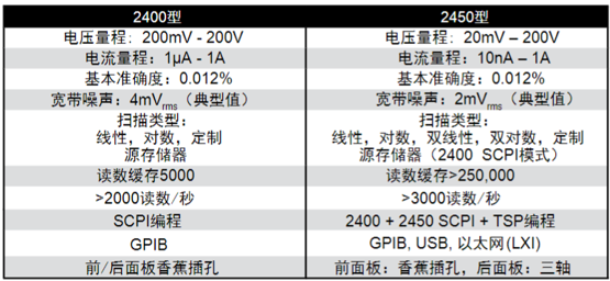

二、吉时利源表2450主要指标:
