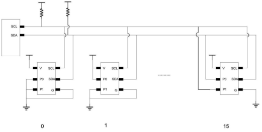

近日申矽凌凭借其在热管理这一细分领域的技术积累,推出了总线式脉冲计数接口数字温度传感器芯片产品CT1721,其输出的脉冲支持连续输出、单次输出两种模式,满足高中低端MCU尤其是低成本MCU对于脉冲中断技术的处理。
在系统存在多点控温的系统中,如果采用通常的I2C温度传感器挂载到I2C/SMBus总线上,就需要多个器件地址去区分不同的温度传感器。这会导致硬件驱动的开发找不到合适的器件地址的空间地址,而令项目开发受阻。或者减少温度监测点,但系统的性能得不到稳定的提高。如果使用不同的器件地址,软件开发和硬件的器件筛选都受限。
为此,申矽凌于2020年3月17日申请了一项名为“寄存器地址可配置的温度传感器”的发明专利(申请号:202010188598.7),申请人为上海申矽凌微电子科技有限公司。
图1 寄存器地址可配置的温度传感器连接示意图
图1为本发明提出的寄存器地址可配置的温度传感器连接示意图,传感器包括模拟数字转换电路、可配置寄存器地址电路、数字接口电路和寄存器组电路。模拟数字转换电路又包括:内部二极管阵列、模拟电流源、ADC转换电路和数字码流控制。数字接口电路包括:接口start检测、寄存器地址匹配电路、器件地址检测、寄存器地址检测、读操作和写操作。寄存器组电路包括:温度寄存器、配置寄存器、状态寄存器、温度高阈值寄存器、温度低阈值寄存器和温度比较电路。可配置寄存器地址电路包括:延时电路和编码电路。
模拟电流源控制内部二极管阵列的开通和断开,流过二极管阵列的电流与温度相关,ADC转换电路将此电流转换成数字码流,数字码流控制将此数字码流再转换成12bit或14bit或16bit的温度值。寄存器组电路接受数字码流控制输出的温度值,存放在温度寄存器中。数字接口电路可以读取或修改配置寄存器、温度高阈值寄存器和温度低阈值寄存器。温度寄存器和状态寄存器仅可以读,不可以写。温度比较电路根据温度寄存器、高低阈值寄存器设定状态寄存器的位。
数字接口电路的接口start检测电路检测出I2C、SMBus的开始信号。同时检测出来器件地址,如果主机发送的器件地址和温度传感器的内部地址不同,后续命令不响应。如果器件地址是正确的,温度芯片将接受寄存器地址。如果接收的寄存器地址和外部引脚配置的寄存器地址不匹配,那么后续的读写命令不相应。如果匹配,那么就会接收后续的读寄存命令和写寄存器命令。可配置寄存器地址电路在SMBus或I2C的开始命令处,检测经过延时电路的电平和跳变,从而判断出外部引脚的连接,是连接到电源、地线、SCL线或SDA线。
简而言之,申矽凌的温度传感器专利,通过使同样的寄存器在并行连接中只有一个温度传感器得到访问,有效地节省了器件地址的资源,在需要多点测温的系统中更方便使用,有效地提升系统的性能,具有较大的经济价值。
