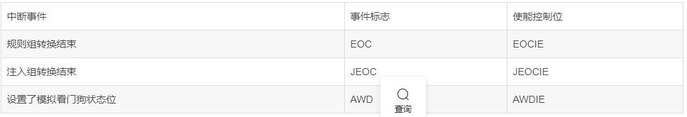

中断描述
● 如果一个规则通道被转换:
─  转换数据被储存在16位ADC_DR寄存器中
─  EOC(转换结束)标志被设置
─  如果设置了EOCIE,则产生中断。
● 如果一个注入通道被转换:
─  转换数据被储存在16位的ADC_DRJ1寄存器中
─  JEOC(注入转换结束)标志被设置
─  如果设置了JEOCIE位,则产生中断。

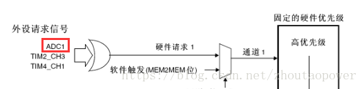

DMA 的配置
DMA配置,使用了 DMA1 通道,故配置 DMA1 的相关寄存器:
1. 开启 DMA1 时钟
2. 复位 DMA1
3. 配置外设地址和数据传送的内存地址
4. 数据传送方向为外设-->内存
5. 数据传送大小为 1 个(half word,16bit)
6. 关闭内存和外设地址增长
7. 配置内存数据和外设数据宽度为 16bit
8. 配置循环模式
9. 配置优先级,同时禁用mem2mem
