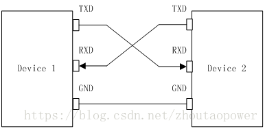

UART串口通信,使用三线即可进行最基本的数据收发传送:
在数据线上的 Timing 遵循标准的串口通信协议,由起始位,数据,校验位,停止位组成,数据传输 LSB -> MSB:

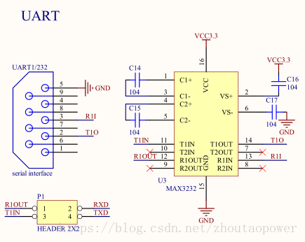

当然,由于电平不一样,使用 RS232 标准进行串口数据传送,需要增加 MAX3232 进行电平转换,再接PC:
单板上的 T1IN 和 R1OUT 接到了 STM32 芯片的 USART1 的 TXD/RXD 管脚,故单板上使用了 USART1 来作为 RS232 和 PC 机进行数据传送:

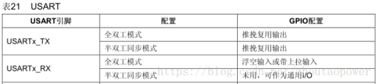

既然确定了使用了芯片上的 USART1,要正确使用该功能,需要进行如下配置:
1. 开启 USART1 时钟源,开启 GPIOA 组时钟源(因为使用 UASRT1之前,对 PA9/PA10 需要对管脚进行配置)
2. 复位 USART1  模块(使用之前,应当首先对该模块进行复位)
3. 配置管脚功能的 Remap
4. 配置 PA9/PA10 管脚,PA9 为 TXD,配置成为推挽输出,PA10 配置成为浮空输入
5. 配置串口的波特率(9600),数据长度(8bit),停止位(1bit),校验位(无),以及是否开启流控(无)

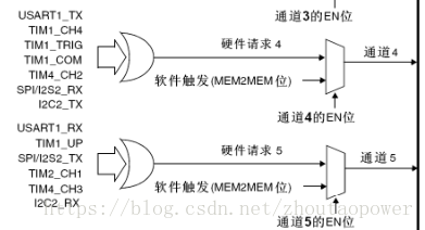

好嘛,STM32 UASRT 数据接收又不带 FIFO,不过没关系,用 DMA 放飞 CPU 吧!!
STM32 的 DMA1 支持 7个通道:
如上图所示:Ch4 用作 USART1_TX,Ch5 用作 USART1_RX。让 CPU 在歇一会。uploading.4e448015.gif?imageView2/2/w/550转存失败重新上传取消
USART DMA 配置
DMA 指的是 (Direct Memory Access)直接内存存取,不经过 CPU。STM32 的 DMA 支持外设到内存,内存到外设,以及内存到内存。只要咱们告诉 DMA 控制器,从什么地方去取外设数据,数据有多少,数据宽度是多少,以及将数据放置到内存的什么地方,它便可以带你飞。
当然,DMA 也支持中断的配置,能够配置成为数据传送一半的时候来中断,or,数据传送完来中断,从各方面解决了您的烦恼。让您无忧无虑进行数据传送。
