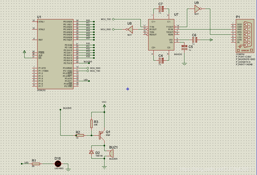

一、使用proteus绘制简单的电路图,用于后续仿真

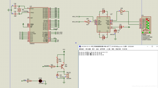

三、仿真实现
指针的第二大好处,指针作为数组在函数中的输入接口
