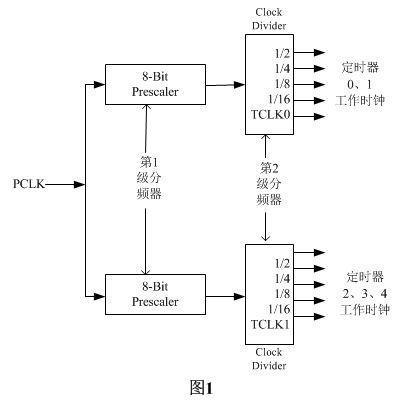

定时器的时钟源是PCLK,定时器工作所需频率并不等于PCLK,还要进一步将PCLK通过内部的分频器分频才能得到。这里也可以看出外部设备所需的工作频率不一定等于它的时钟源。其中,定时器0、1公用一个分频器,另外3个定时器公用一个分频器。分频器输入信号经过第2级分频器进一步降低时钟频率,然后输出作为定时器工作的时钟。下图为由PCLK得到定时器工作时钟的框图:

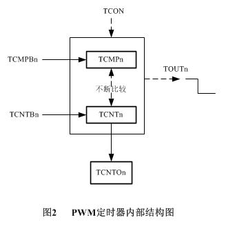

虽然S3C2440定时器有5个,但是它们的工作原理都是相同的,只需要理解一个定时器的工作原理即可。对于某一个定时器,其内部结构原理如图2所示。寄存器TCMPBn和TCNTBn用于缓存定时器n的比较值和初始值;TCON用于控制定时器的开启与关闭;可以通过读取寄存器TCNTOn得到定时器的当前计数值。注意图2所示的是PWM定时器,也就是定时器0-3,不包含定时器4,定时器4也没有外部输出引脚。
定时器工作原理概述:
●  首先,将定时器的比较值和初始值装入寄存器TCMPBn和TCNTBn中
●  然后,设置定时器控制寄存器TCON,启动定时器。此时,TCMPBn和TCNTBn中的值会加载到寄存器TCMPn和TCNTn中
●  此时,定时器会减1计数,即TCNTn进行减1计数,当TCMPn=TCNTn时,TOUTn引脚输出取反。

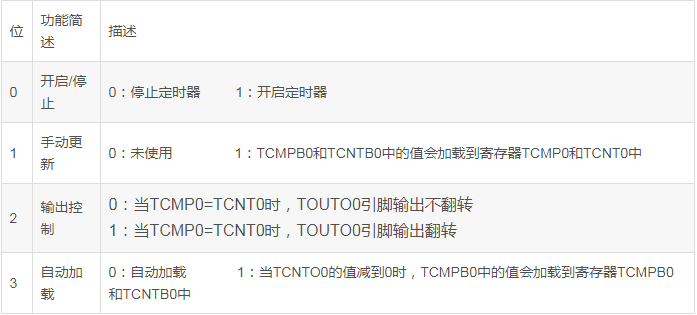

●   定时器控制寄存器TCON
由于各个定时器的工作原理相似,下面以定时器0为例进行讲解。在定时器控制寄存器TCON中,位[3:0]用于控制定时器0,其含义如表1所示:

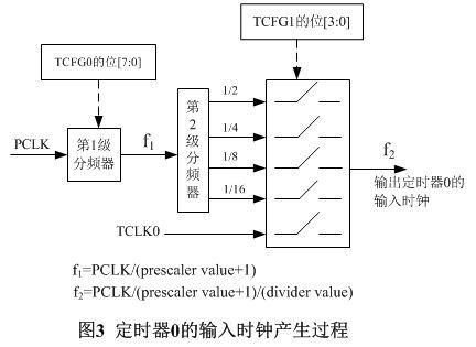

定制器的输入时钟=PCLK/(prescaler value+1)/(divider value)。下图3为定时器0的输入时钟产生过程:

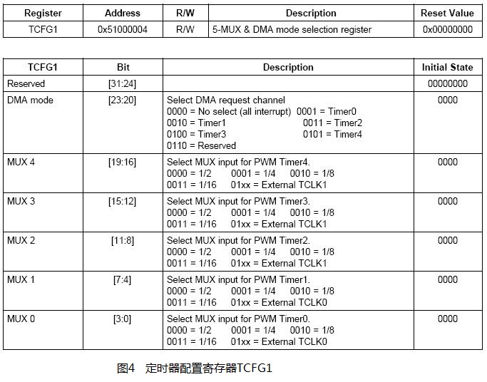

从图1和图3可以看出,定时器0、1公用一个第1级分频器,第1级分频器的分频系数由TCFG0的位[7:0]控制;定时器2、3、4公用另一个第1级分频器,该分频器的分频系数由TCFG0的位[15:8]控制。同时,从图3可以看到,第2级分频器的分频系数是确定的,只有5种类型:2分频、4分频、8分频、16分频和外接时钟TCLKn(n=0或1),定时器配置寄存器TCFG1用于控制多路开关,每个定时器都由其中的连续4位控制。以定时器0为例,TCFG1的位[3:0]用于控制定时器0。下图为S3C2440数据手册上关于TCFG1的说明:
