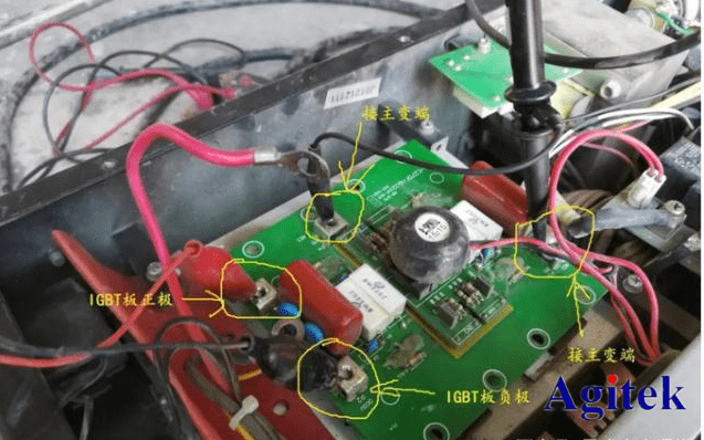

将机器拆解后排除主控板问题后,问题出在逆变板上,用万用表测量数值也正常,这时候就要请出我们的泰克示波器TBS2102B了。
给IGBT板主电输出端供一个30V直流电,正极接IGBT板正极,负极接IGBT板负极,示波器两端分别接IGBT板的两个主变接入端,焊机开机,打到手工焊,看看示波器的波形。

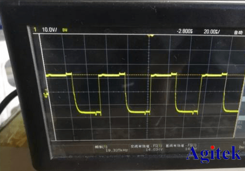

正常情况下应该为方方正正的方波,这个波形缺了一角,说明IGBT管4个管子其中有个坏的,我们换掉后再来看看波形,波形显示正常了,说明问题已解决。

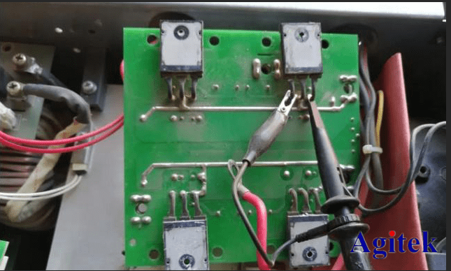

我们再来看看IGBT驱动波形及测量方法。逆变板上去掉主电及主变连线,只留下驱动线,示波器连接在IGBT两边。
IGBT驱动波形如上图,从示波器上可以看到频率为19.336KHZ,交流值为13.2V,大部分的驱动波形都如上图所示,个别的驱动波形不一样,波形会有略微差别。
