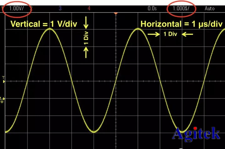

示波器的主要用途就是将随时间变化的电信号以图形的方式画出来,多数的示波器是用时间为x轴,电压为y轴产生的二维图形。
在示波器屏幕周边的控制按钮可以调节图形的显示比例,显示的横轴和纵轴刻度都能够调节,这样就可以对信号在时间和幅度两个维度进行缩放查看,还有可以调节“触发”的旋钮,帮助“稳定”波形的显示。

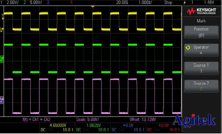

技巧 2 在执行测试之前仿真算术运算
测量现有信号具有十分重要的意义,但如果需要修改信号呢?在器件实物上执行修改,通常成本会太高,而且花费的时间也太长。如非绝对必要,您不会考虑变更设计。在对器件做出实际更改之前,最好通过算术运算来仿真设计变更或预测输出结果。
算术运算的用途有很多。比如:
• 查看两个信号通过差分放大器后有什么变化
• 分析如果电路中添加了低通滤波器,您的器件会产生什么响应

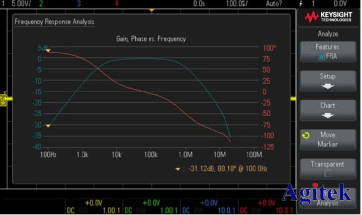

技巧 3 使用波特图表征器件输出
有些器件的输出与输入有直接关系,您在测试此类器件时,必须分析它在各种频率和幅度的输入信号下的响应特性。对于无源滤波器、放大器、开关电源和音频系统等器件,这一点尤为重要。如果不执行该分析,那么很可能在某些输入条件下,器件会发生故障。您肯定不希望客户发现这种情况!
Keysight InfiniiVision 示波器的频率响应分析功能使用波特图来显示系统的增益和相位。您可以很快看到增益或相位中是否出现异常峰值。如果出现了多余的峰值,就表明在输入某些频率的信号时,您的设计会出现问题。您可能需要重新进行设计,所以一定要在设计过程中尽早执行这一分析。

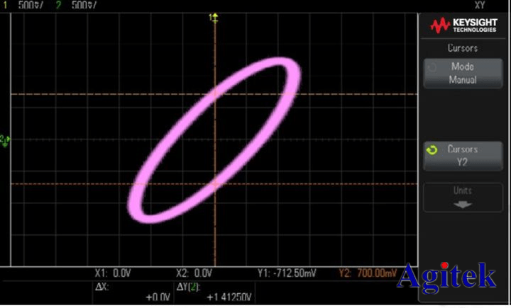

XY 模式
XY 模式,有时又称为李萨如(Lissajous)图形,是一种非常常用的水平模式。您可以将波形绘制为通道 1 幅度与通道 2 幅度的关系图,而不是绘制为幅度(通常是电压)随时间变化的图形。这样,您就可以通过对比电压与电压、电压与电流,甚至流量与压力来分析波形。
该模式的一些常见用途包括:
• 分析半导体器件的电压与电流
• 在生产车间,XY 测试图形可以让工程师快速了解器件是否出现制造误差
• 表征两个信号之间的频率和相位关系。圆圈表示信号的相位相差 90°。右侧的椭圆则表示有 45° 相移。

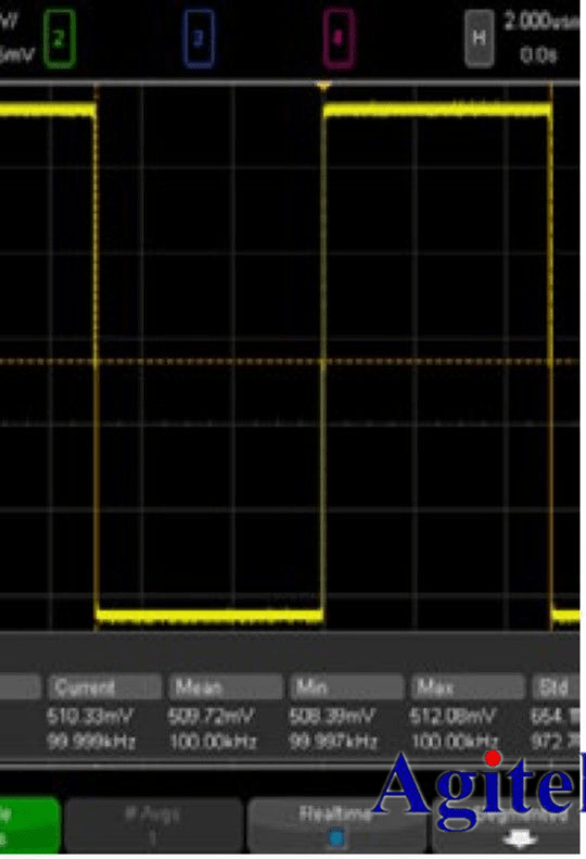

平均
该模式捕获多个波形并求取平均值。它非常适合用于测量周期性信号,如时钟或任何会产生稳定触发条件的信号。它主要用于找出隐藏的瞬态噪声或毛刺,使您可以查看真实的基础信号。但是,正以为如此,这个模式不适合一般调试,而只适合快速查看您的真实信号。

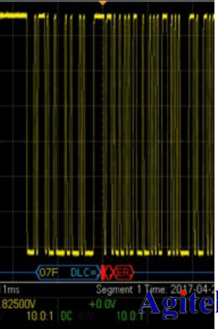

分段
这是一种独有模式,专门用于捕获脉冲、罕见事件或偶发毛刺。在常规采集模式下捕获偶发事件,偶发事件之间会间隔很长的时间,浪费了大量的存储器空间。通过使用分段存储器,您无需存储这段时间内的信号,而专门存储要分析的信号部分,甚至可以采集更多的细节。
