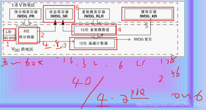

1.2、IWDG结构框图
LSI:内部低速时钟,频率约在30~60KHz之间   仅适用于时间精度较低的场合,即便在主时钟发生 故障时仍然保持工作状态。

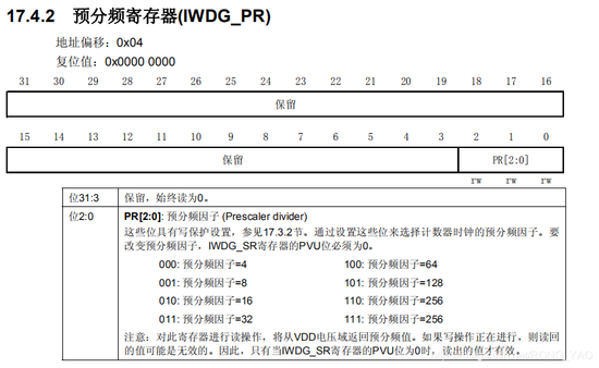

8 位预分频寄存器 IWDG_PR :LSI 时钟并不是直接提供给计数器时钟,而是通过一个 8 位预分频寄存器 IWDG_PR 分频后输入给计数器时钟。操作 IWDG_PR 寄存器来设置分频因子。8位预处理器(寄存器):分频因子有2,4,8,16,32,64,128,256。分频后的计数器时钟为:CK_CNT= 40/ 4*2^PRE,PRE 为预分频系数(0-6),4*2^PRE 大小就是 4、8、16、32、64、128、256 值。每经过一个计数器时钟, 计数器就减 1。
12位递减计数器:独立看门狗的计数器是一个 12 位的递减计数器,计数最大值为 0XFFF,当递减到 0 时,会产生一个复位信号,让系统重新启动运行,如果在计数器减到 0
之前刷新了计数器值的话,就不会产生复位信号,这个刷新计数器值过程称 之为“喂狗”。

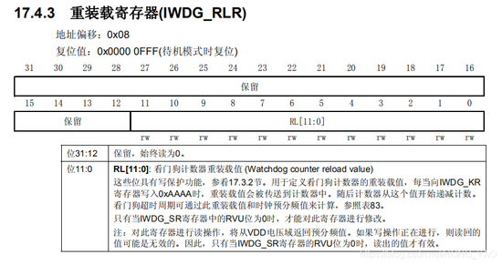

12位  重加载数值:重装载寄存器是一个 12 位的寄存器,里面装着要刷新到计数器的值,这个值的大小决定着独立看门狗的溢出时间。溢出时间 Tout = (4*2^pre) / 40 * rlr
(ms), pre 是预分频器系数(0-6),rlr 是重装载寄存器的值,公式内的 40 是 独立看门狗的时钟。 比如设置 pre=4,rlr=800,那么独立看门狗溢出时间是 1280ms,也就是说
如果在 1280ms 内没有进行喂狗,那么系统将进行重启,即程序重新开始运行

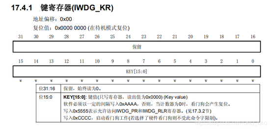

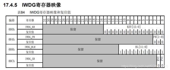

键寄存器(IWDG_KR)又称关键字寄存器或密钥寄存器(IWDG_KR)。此寄存器可以说 是 IWDG 的一个控制寄存器。往该寄存器写入三种值会有三种控制效果:
①写入 0X5555,由于 IWDG_PR 和 IWDG_RLR 寄存器具有写访问保护。若要 修改寄存器,必须首先对 IWDG_KR 寄存器写入代码 0x5555。若写入其他值将重 启写保护。
②写入 0XAAAA,把 IWDG_RLR 寄存器内值重装载到计数器中。
③写入 0XCCCC,启动 IWDG 功能。此方式属于软件启动,一旦开启独立看门 狗,它就关不掉,只有复位才能关掉IWDG的控制寄存器

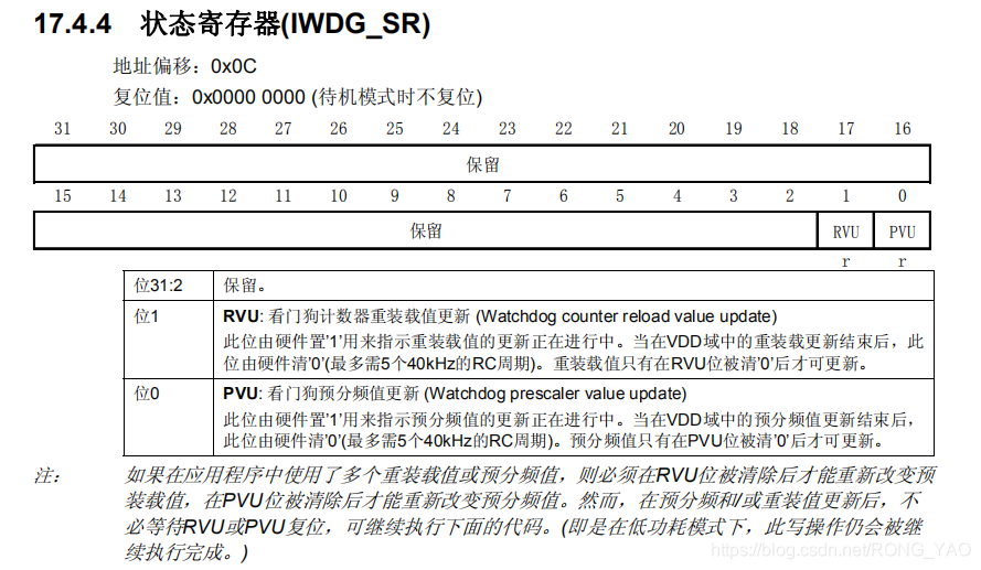

状态寄存器 IWDG_SR 只有位 0: PVU 和位 1: RVU 有效,这两位只能由硬件操作。RVU:看门狗计数器重装载值更新,硬件置 1 表示重装载值的更新正在进行中,更新完毕之后由硬件清 0。 PVU: 看门狗预分频值更新,硬件置 1 表示预分频值的更新正在进行中,当更新完成后,由硬件清 0。所以只有当 RVU/PVU 等于 0 的时候才可以更新重装载寄存器/预分频寄存器

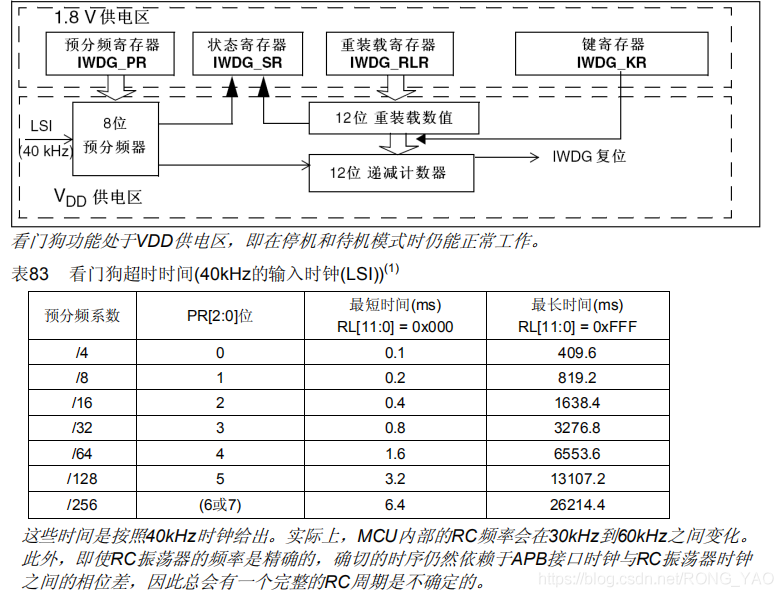

(2)设置IWDG预分频系数和重装载值
void IWDG_SetPrescaler(uint8_t IWDG_Prescaler )       // 设置预分频的值
void IWDG_SetReload(uint16_t Reload);  // 设置重装载的值
Tout =(4*2^pre)/40*rlr
Tout独立看门狗的溢出时间,单位:ms。pre是预分频系数(0-6),rlr是重装载寄存器的值,
公式内的40是独立看门狗的时钟。
只要在 1280ms 之内,有一次写入 0XAAAA 到 IWDG_KR,就不会导致看门狗复位
看门狗的时钟不是准确的40Khz,所以在喂狗的时候,最好不要太晚了,否则,有可能发生看门狗复位
  * @brief  Sets IWDG Prescaler value.                                                    设置预分频寄存器的值
  * @param  IWDG_Prescaler: specifies the IWDG Prescaler value.
  *   This parameter can be one of the following values:                         4     8     16      32      64    128     256
  *     @arg IWDG_Prescaler_4: IWDG prescaler set to 4
  *     @arg IWDG_Prescaler_8: IWDG prescaler set to 8
  *     @arg IWDG_Prescaler_16: IWDG prescaler set to 16
  *     @arg IWDG_Prescaler_32: IWDG prescaler set to 32
  *     @arg IWDG_Prescaler_64: IWDG prescaler set to 64
  *     @arg IWDG_Prescaler_128: IWDG prescaler set to 128
  *     @arg IWDG_Prescaler_256: IWDG prescaler set to 256
  * @retval None
void IWDG_SetPrescaler(uint8_t IWDG_Prescaler)
  /* Check the parameters */
  assert_param(IS_IWDG_PRESCALER(IWDG_Prescaler));
  IWDG->PR = IWDG_Prescaler;                                                                预分频寄存器
