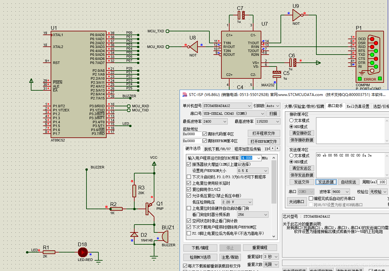

一、使用proteus绘制简单的电路图,用于后续仿真
二、编写程序
---- @Project: USART
---- @File: main.c
---- @Edit: ZHQ
---- @Version: V1.0
---- @CreationTime: 20200711
---- @ModifiedTime: 20200711
---- @Description:
---- 波特率是:9600 。
---- 通讯协议:EB 00 55  GG HH HH XX XX …YY YY CY
---- 其中第1,2,3位EB 00 55就是数据头
---- 其中第4位GG就是数据类型。01代表驱动奉命,02代表驱动Led灯。
---- 其中第5,6位HH就是有效数据长度。高位在左,低位在右。
---- 其中从第7位开始,到最后一个字节Cy之前,XX..YY都是具体的有效数据。
---- 在本程序中,当数据类型是01时,有效数据代表蜂鸣器鸣叫的时间长度。当数据类型是02时,有效数据代表Led灯点亮的时间长度。
---- 最后一个字节CY是累加和,前面所有字节的累加。
---- 发送以下测试数据,将会分别控制蜂鸣器和Led灯的驱动时间长度。
---- 蜂鸣器短叫发送:eb 00 55 01 00 02 00 28 6b
---- 蜂鸣器长叫发送:eb 00 55 01 00 02 00 fa 3d
---- Led灯短亮发送:eb 00 55 02 00 02 00 28 6c
---- Led灯长亮发送:eb 00 55 02 00 02 00 fa 3e
---- 单片机:AT89C52

三、仿真实现
