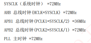

一、系统初始化函数执行完毕各时钟的状态
