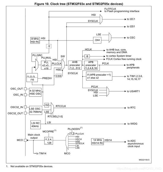

六、stm32时钟
HCLK:送给AHB总线、内核、内存和DMA使用的HCLK时钟。
HSI:高速内部时钟
FLITFCLK:到Flash编程接口
LSE:低速外部时钟
HSE:高速外部时钟
FCLK:直接送给Cortex的自由运行时钟(free running clock)FCLK
GPIO_Mode_IN = 0x00        // GPIO Input Mode                        输入模式
GPIO_Mode_OUT = 0x01   //  GPIO Out Mode                          输出模式
GPIO_Mode_AF = 0x02      // GPIO Alternate Function Mode   复用模式
GPIO_Mode_AN= 0x03      // GPIO Analog In/Out Mode            模拟输入/输出模式

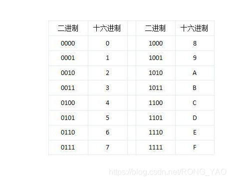

进制转换表
