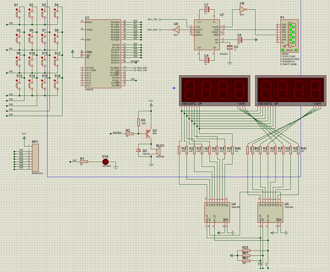

一、使用proteus绘制简单的电路图,用于后续仿真
二、编写程序

---- @Description: 实现功能:
---- 显示和独立按键部分根据数码管显示的程序来改编,用S1,S5,S9,S13作为独立按键。
----      一共有4个窗口。每个窗口显示一个参数。有两种更改参数的方式:
---- 第一种:按键更改参数:
----     第8,7,6,5位数码管显示当前窗口,P-1代表第1个窗口,P-2代表第2个窗口,P-3代表第3个窗口,P-4代表第1个窗口。
----     第4,3,2,1位数码管显示当前窗口被设置的参数。范围是从0到9999。S1是加按键,按下此按键会依次增加当前窗口的参数。S5是减按键,按下此按键会依次减少当前窗口的参数。S9是切换窗口按键,按下此按键会依次循环切换不同的窗口。S13是复位按键,当通讯超时蜂鸣器报警时,可以按下此键清除报警。
---- 第二种:通过串口来更改参数:
----      波特率是:9600.
---- ---- 通讯协议:EB 00 55  GG 00 02 XX XX  CY
---- 其中第1,2,3位EB 00 55就是数据头
---- 其中第4位GG就是数据类型。01代表更改参数1,02代表更改参数2,03代表更改参数3,04代表更改参数4,
---- 其中第5,6位00 02就是有效数据长度。高位在左,低位在右。
---- 其中从第7,8位XX XX是被更改的参数。高位在左,低位在右。
---- 第9位CY是累加和,前面所有字节的累加。
---- 一个完整的通讯必须接收完4串数据,每串数据之间的间隔时间不能超过10秒钟,否则认为通讯超时出错引发蜂鸣器报警。如果接收到得数据校验正确,
---- 则返回校验正确应答:eb 00        55 f5 00 00 35,
---- 否则返回校验出错应答::eb 00        55 fa 00 00 3a。
----    系统处于待机状态时,LED灯一直亮,
----    系统处于非待机状态时,LED灯闪烁,
----    系统处于通讯超时出错状态时,LED灯闪烁,并且蜂鸣器间歇鸣叫报警。
---- 通过电脑的串口助手,依次发送以下测试数据,将会分别更改参数1,参数2,参数3,参数4。注意,每串数据之间的时间最大不能超过10秒,否则系统认为通讯超时报警。
---- 把参数1更改为十进制的1:   eb 00 55 01 00 02 00 01 44
---- 把参数2更改为十进制的12:  eb 00 55 02 00 02 00 0c 50
---- 把参数3更改为十进制的123: eb 00 55 03 00 02 00 7b c0
---- 把参数4更改为十进制的1234:eb 00 55 04 00 02 04 d2 1c
---- 单片机:AT89C52
