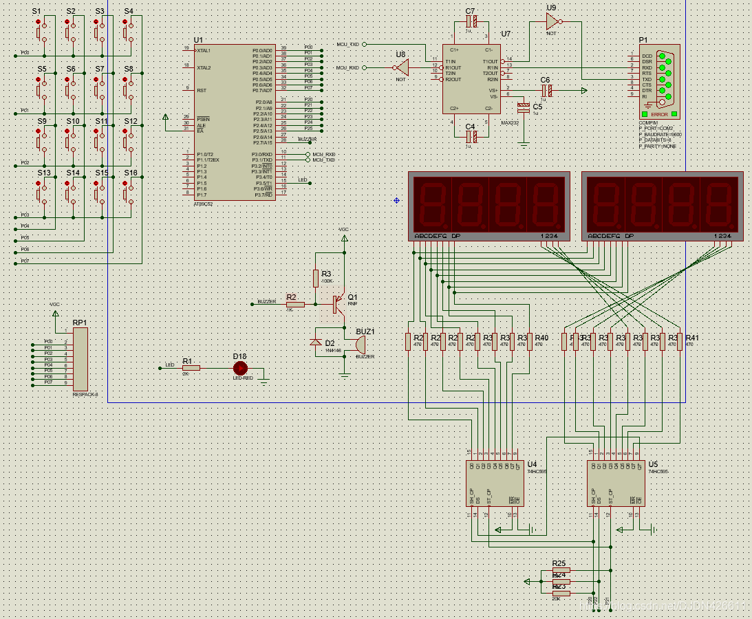

一、使用proteus绘制简单的电路图,用于后续仿真
二、编写程序
---- @Project: USART
---- @File: main.c
---- @Edit: ZHQ
---- @Version: V1.0
---- @CreationTime: 20200720
---- @ModifiedTime: 20200720
---- @Description: 实现功能:
---- 显示和独立按键部分根据数码管显示的程序来改编,用S1,S5,S9,S13作为独立按键。
----      一共有4个窗口。每个窗口显示一个参数。有两种更改参数的方式:
---- 第一种:按键更改参数:
----     第8,7,6,5位数码管显示当前窗口,P-1代表第1个窗口,P-2代表第2个窗口,P-3代表第3个窗口,P-4代表第1个窗口。
----     第4,3,2,1位数码管显示当前窗口被设置的参数。范围是从0到9999。S1是加按键,按下此按键会依次增加当前窗口的参数。S5是减按键,按下此按键会依次减少当前窗口的参数。S9是切换窗口按键,按下此按键会依次循环切换不同的窗口。S13是启动发送数据和复位按键,当系统处于待机状态时,按下此按键会启动发送数据;当通讯超时蜂鸣器报警时,可以按下此键清除报警,返回到待机的状态。
---- 第二:通过串口把更改的参数发送给从机。
---- 波特率是:9600.
---- 通讯协议:EB 00 55  GG 00 02 XX XX  CY
---- 其中第1,2,3位EB 00 55就是数据头
---- 其中第4位GG就是数据类型。01代表更改参数1,02代表更改参数2,03代表更改参数3,04代表更改参数4,
---- 其中第5,6位00 02就是有效数据长度。高位在左,低位在右。
---- 其中从第7,8位XX XX是被更改的参数。高位在左,低位在右。
---- 第9位CY是累加和,前面所有字节的累加。
---- 一个完整的通讯必须发送完4串数据,每串数据之间的间隔时间不能超过10秒钟,否则认为通讯超时主机会重发数据,如果连续三次都没有返回,则引发蜂鸣器报警。如果接收到得数据校验正确,主机继续发送新的一串数据,直到把4串数据发送完毕为止。
----    系统处于待机状态时,LED灯一直亮,
----    系统处于非待机状态时,LED灯闪烁,
----    系统处于出错状态时,LED灯闪烁,并且蜂鸣器间歇鸣叫报警。
---- 通过电脑的串口助手来模拟从机,返回不同的应答
---- 从机返回校验正确应答:eb 00 55 f5 00 00 35
---- 从机返回校验出错应答:eb 00 55 fa 00 00 3a
---- 单片机:AT89C52
