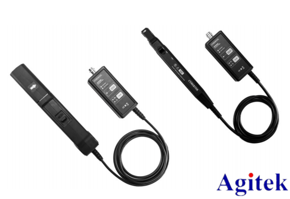

11、安培秒乘积(电流探头)
对电流探头,安培秒乘积规定了电流变压器磁芯的能量处理功能。如果平均电流和脉宽的乘积超过额定安培秒乘积,磁芯会饱和。这种磁芯饱和会导致在饱和过程中发生的波形部分被削掉或被抑制。如果没有超过安培秒乘积,那么探头的信号电压输出将呈线性,并保证测量精度。
12、最大额定峰值脉冲电流(电流探头)
不应超过这一额定值,它考虑了磁芯饱和及可能损坏设备的次级电压积累。最大额定峰值脉冲电流通常规定为安培秒乘积。
13、最大额定输入电流(电流探头)
最大额定输入电流探头可以接受、同时仍能实现规定性能的总电流 (DC 加峰值 AC)。在 AC 电流测量中,必须根据频率降低峰到峰额定值,以计算最大总输入电流。
14、插入阻抗(电流探头)
插入阻抗是从电流探头的线圈(二级)转换到被测的携带电流的导线 (the primary) 中的阻抗。一般来说,电流探头反射的阻抗值可以位于几毫欧范围内,对阻抗为 25 欧姆及以上的电路影响不大。
15、频率电流额定值下降(电流探头)
电流探头指标应包括幅度与频率额定值下降关系曲线,这一曲线把磁芯饱和与提高的频率关联起来。频率提高对磁芯饱和的影响在于,当波形频率或幅度提高时,平均电流为零安培的波形幅度峰值会被削掉。
16、直流(电流探头)
直流降低了电流探头线圈磁芯的导磁率。导磁率下降导致线圈电感和 L/R 时间常数下降,进而会降低低频的耦合性能,及导致低频电流测量响应丢失。某些AC 电流探头提供了电流抵偿选项,这些选项可以清空DC的效应。
17、衰退时间常数(电流探头)
衰退时间常数指标表明了电流探头支持脉冲的能力。这一时间常数是次级电感(探头线圈)除以端接电阻。衰退时间常数有时称为探头 L/R 比。L/R 比越大,在幅度没有明显衰退或下落的情况下可以表示的电流脉冲越长。L/R 比越小,在脉冲实际完成前,将看到长时间的脉冲衰落到零。
