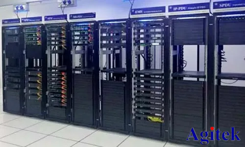

车间设备用UPS电源

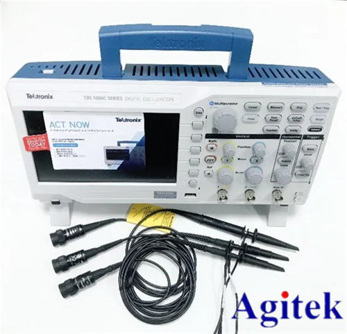

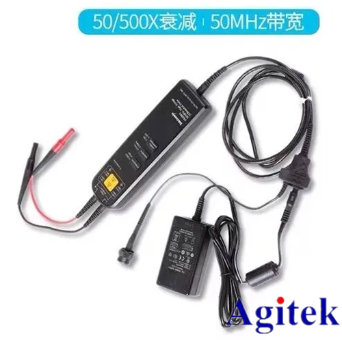

针对客户实际情况给安泰测试客户配置了入门级泰克示波器TBS1102C+高压差分探头P5200A的方案。客户主要对UPS供电电源开启和关闭进行测试,特别是在关闭的时候,对电压的捕获对测试至关重要,同时测试现场的环境对探头要求有一定的抗干扰能力。因为本身电流信号频率不高,100M带宽足够,考虑到本身主机TBS1000C系列产品的接口问题,配置的P5200A探头能够直接连接使用,整个测试能够有效测试出UPS开启前后的电压变化。

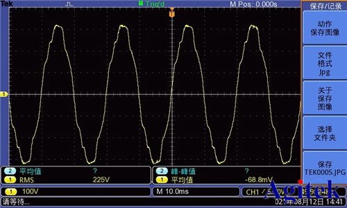

通过测试发现,入门级泰克示波器TBS1000C系列和P5200A探头也能看到比较好的效果:
没有用UPS电源时的电压

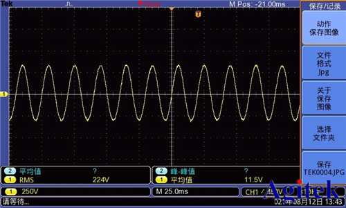

UPS电源开启后电压
测试发现,在UPS电源测试前,供网电压还是有点畸变,UPS电源开启整流后的电压还是比较理想的。

配置要求:针对电流实际特性,信号频率不是很,选配100M带宽足够,因为示波器的特性,高压探头选择就比较少,而且在测试环境中,选用差分探头比较理想,故选择BNC接口的P5200A。
