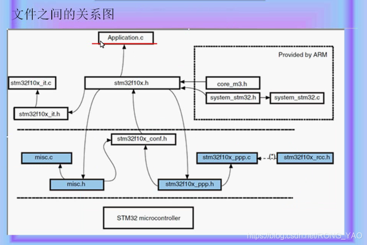

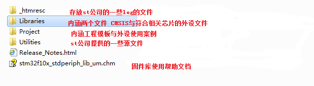

三、固件库内文件夹及文件介绍
创建工程必备的两个文件
文件之间的关系
