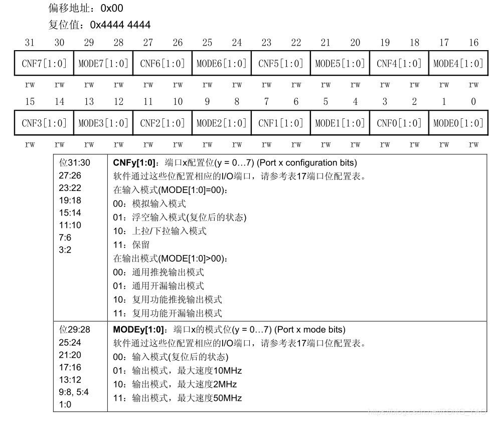

一、端口配置低寄存器(GPIOx_CRL) (x=A..E)
控制低8位引脚

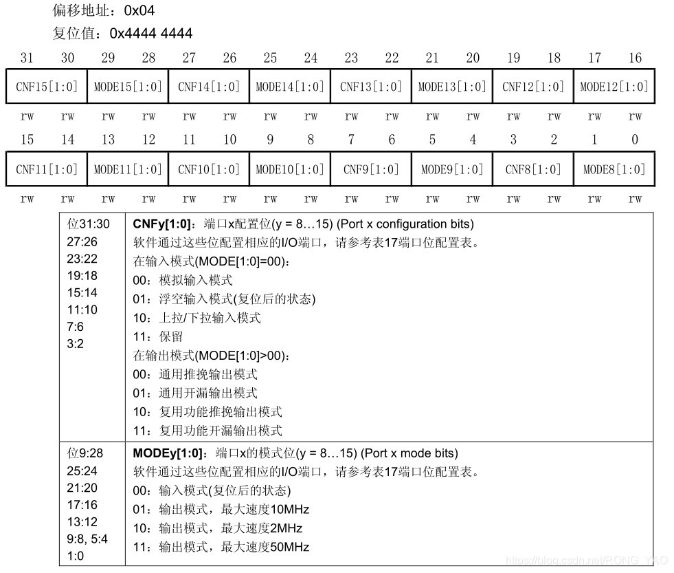

二、端口配置高寄存器(GPIOx_CRH) (x=A..E)
控制高8位引脚

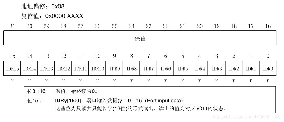

三、端口输入数据寄存器(GPIOx_IDR) (x=A..E)

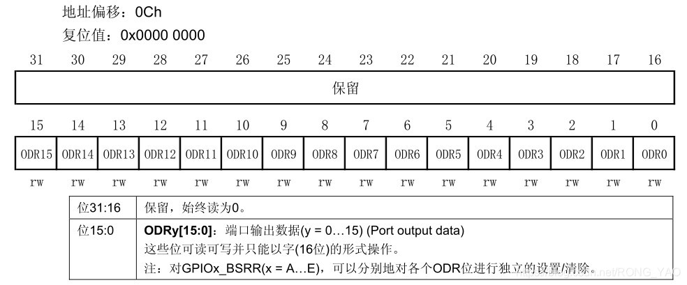

四、端口输出数据寄存器(GPIOx_ODR) (x=A..E)

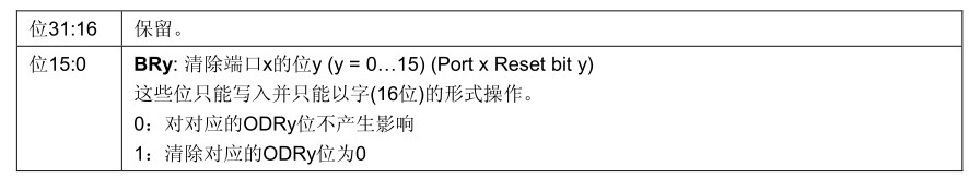

六、端口位清除寄存器(GPIOx_BRR) (x=A..E)

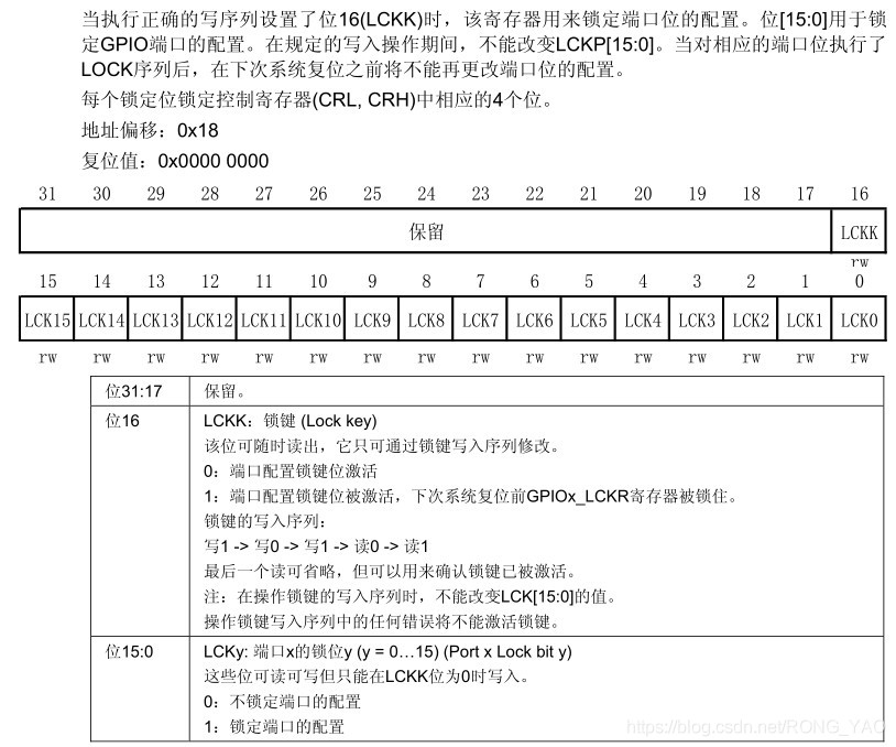

七、端口配置锁定寄存器(GPIOx_LCKR) (x=A..E)
