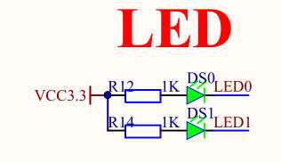

一、硬件设计
相同网络标号表示它们是连接在一起的,因此 DS0、DS1 发光二极管阴极是连接在 STM32 的 PB5、PE5 管脚上。
如果要使 DS0 指示灯亮,只需要控制 PB5 管脚输出低电平,如果要使 DS0 指示灯灭,只需控制 PB5 输出高电平。对于其他的 LED 控制方法一样。如果使用的是其他板子,连接 LED 的管脚和极性不一样,那么只需要在程序中修改对应的 GPIO 管脚和输出电平状态即可,原理是一样的。
点亮 DS0 发光二极管,即让 STM32 的 PB5 管脚输出一个低电平。

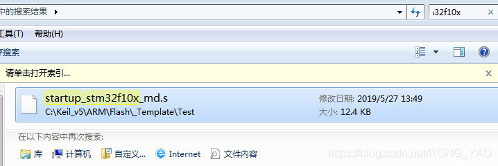

2.1、 startup_stm32f10x_hd.s 启动文件
启动文件里边是使用汇编语言写好了基本程序,当 STM32 芯片上电启动的时候,首先会执行这里的汇编程序,从而建立起 C 语言的运行环境。因此称为启动文件。该文件使用的汇编指令是 Cortex-M3 内核支持的指令,可参考《Cortex-M3 权威指南中文》内指令集章节。
startup_stm32f10x_nd.s 文件(普中STM32F10x教程里面的名称)是由 ST 官方提供的,一般有需要也是在官方的基础上修改,不会自己完全重写。该文件可以从 KEIL5 安装目录找到,也可以从 ST 库里面找到,找到该文件后把启动文件添加到工程里面即可。不同型号的芯片以及不同编译环境下使用的汇编文件是不一样的,但功能相同。
