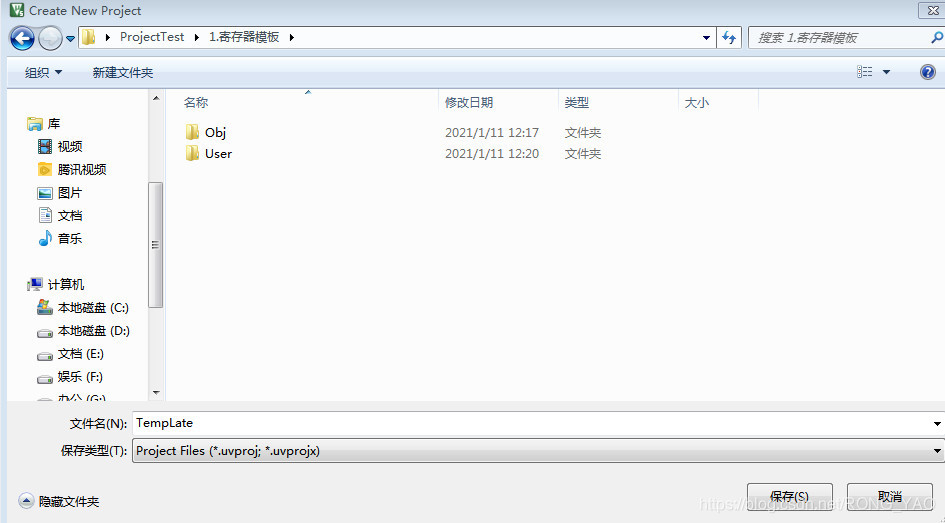

一、创建两个文件
Obj文件:存放系统生成的文件。如c/汇编、连接的列表清单、调试信息、hex文件、预览信息、封装等文件。
User文件:存文自己编写的文件。如mian.c、STM32F1xx的启动文件、STM32F1xx.h头文件。
二、新建工程
2.1、新建TempLate

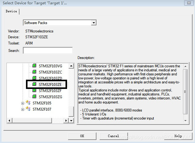

2.2、导入stm32芯片包
下面是一些在线添加固件库信息界面,直接跳过。

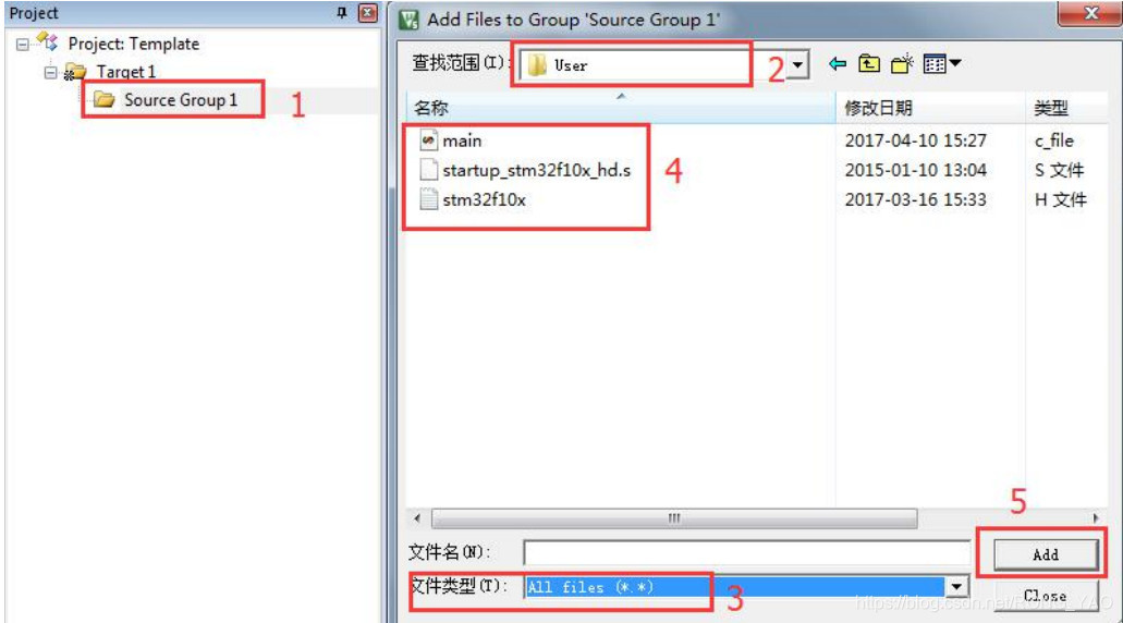

2.5、添加工程文件

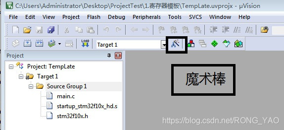

查看文件是否添加成功

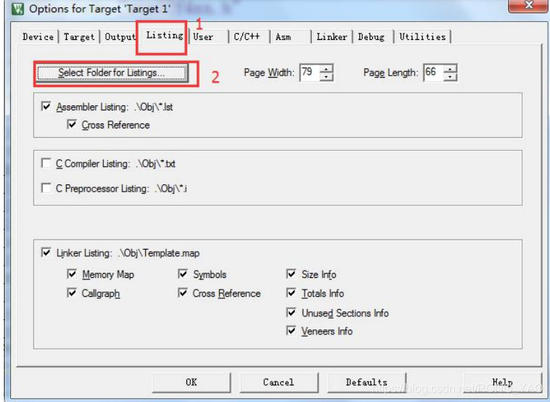

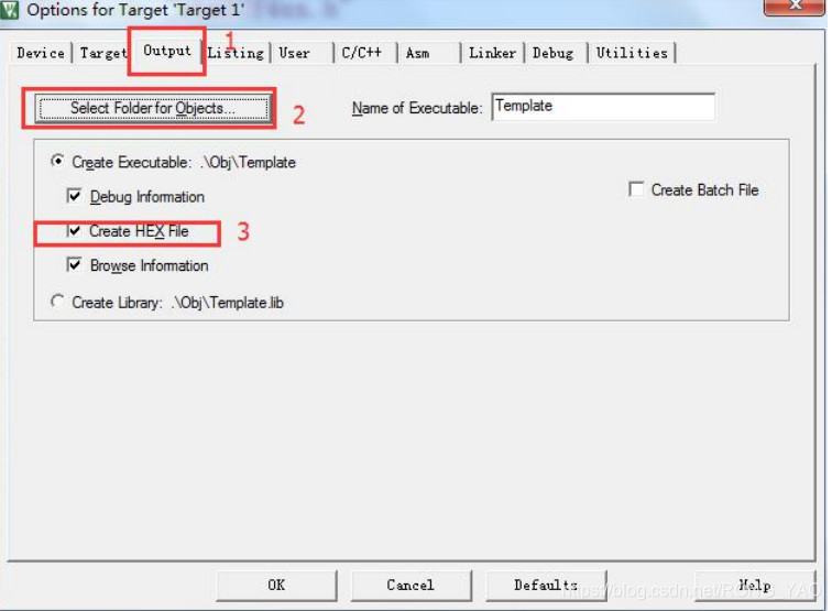

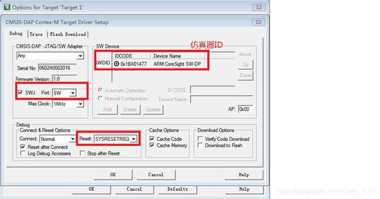

三、魔术棒配置
3.1、配置printf重定向输出
3.2、生成文件到指定文件夹的配置与hex文件的生成配置
3.3、指定清单文件生成到的文件夹

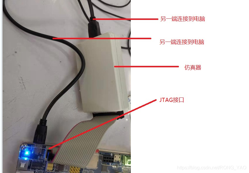

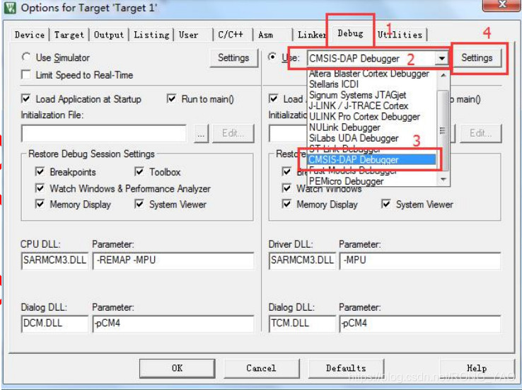

3.4、仿真器的配置
双击settings弹出下列选项框
模式选择可以选择SW模式或者JTAG,推荐使用sw模式
3.5、芯片型号选择
