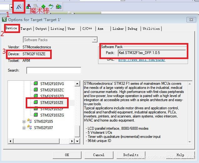

2.1、keill5中Flash设置
2.2、keil5中查看添加的芯片配置

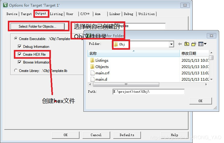

2.3、keil5中魔术棒output项配置

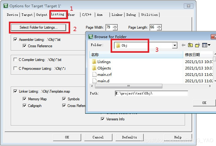

2.4、keil5中魔术棒Listing项配置

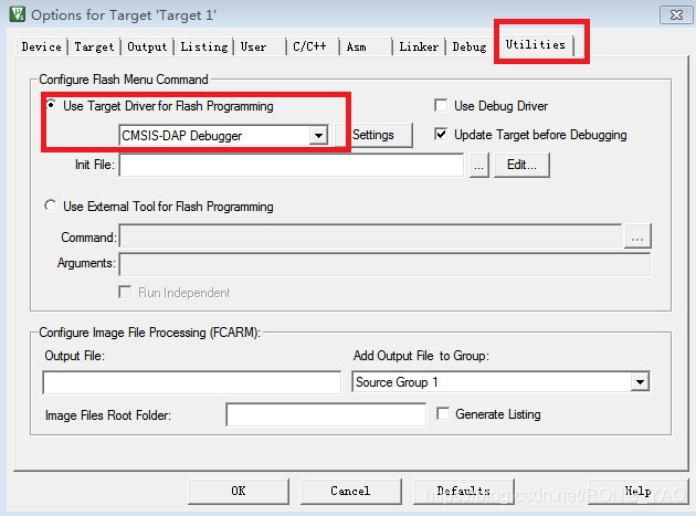

2.5、keil5中魔术棒的Debug和Utilities项与仿真器相关的配置
