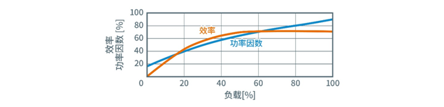

在超低温冷柜中使用这些基于感应电机的标准压缩机存在一些困难。比较大的一个难题就是效率低。感应电机的效率相当低(通常约为70%以下),这会使它们产生热量。制冷系统中感应电机的所有发热量都需要通过制冷循环过程从系统中带走。这就意味着制冷系统所做的部分工作只是带走系统的自发热量,而不是带走冷藏柜的热量。
image.png?imageView2/2/w/550
图2:感应电机功率因数和效率
感应电机的另一个问题是功率因数。感应电机反应灵敏,其可怜的功率因数还会随负载的变化而变化。在理想环境条件和理想负载条件下,也仅能达到理想功率因数的90%左右。这意味着感应电机从线路中获取的视在功率要高于施加于负载的实际功率。在某些司法管辖区,包括欧盟和日本(根据IEC61000-3-2),法律要求有功率因数校正电路来维持电力传输平衡。

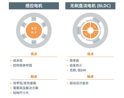

无刷直流(BLDC)电机在一些关键性的原理方面与感应电机不同。显著的一点是,无刷直流电机由直流电压驱动,而感应电机则由交流电压驱动。感应电机具有用于产生磁场的线圈,而BLDC电机使用的则是永磁体。感应电机易于控制(只要通电就可以了),而无刷直流电机则需要更复杂的电子控制。由于这些差异,BLDC电机解决方案的实施成本高于感应电机解决方案。
图3:感应电机与BLDC电机

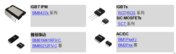

图4:ROHM BLDC电机解决方案参考设计
如图4所示,ROHM参考设计可以帮助用户构建具有卓越能效的超低温冷柜。
无论用户选择集成度超高的ROHM IGBT IPM系列,还是希望通过分立元器件得到理想性价比的产品,都可以使用IGBT、MOSFET和栅极驱动器来协同工作。这可以使您构建出具有低功耗和较小因数的运行系统。
ROHM IGBT IPM系列具有优异的电源管理系统,是高集成度超低温冷柜的理想解决方案。
BM6437x系列,600 V IGBT IPM,通过利用内置IGBT特性和内部FRD在高功率下的软恢复特性,实现了行业先进的低噪声特性。
当布局灵活性和热性能优化成为主要考量因素时,ROHM Field Stop Trench IGBT、RGT/RGS系列或SiC MOSFET、SCT系列是理想选择。这些分立元器件可以与合适的栅极驱动器产品组合使用。
在电源方面,ROHM隔离型AC/DC系列可以提供更高的性能和稳定性。
