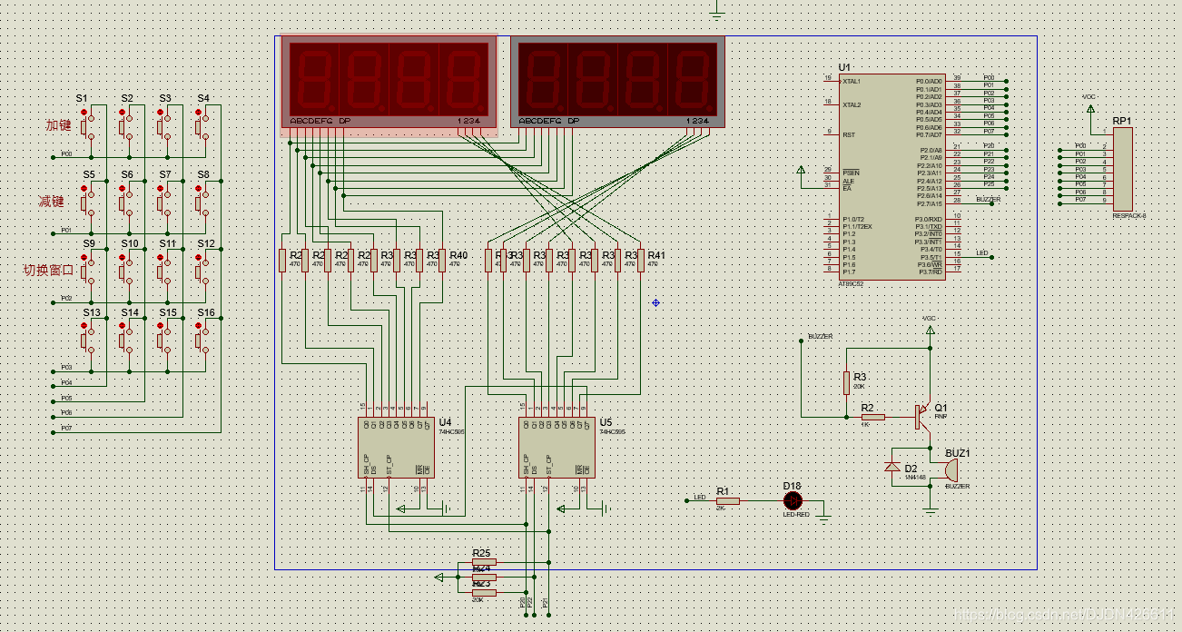

一、使用proteus绘制简单的电路图,用于后续仿真
二、编写程序
---- @Project: LED-74HC595
---- @File: main.c
---- @Edit: ZHQ
---- @Version: V1.0
---- @CreationTime: 20200607
---- @ModifiedTime: 20200607
---- @Description: 用两片74HC595动态驱动八位共阴数码管。
---- 通过按键设置4个不同的参数。
---- 只有1个窗口。这个窗口显示4个参数。
---- 第8,7位数码管显示第1个参数。第6,5位数码管显示第2个参数。第4,3位数码管显示
---- 第3个参数。第2,1位数码管显示第4个参数。每个参数的范围是从0到99。
---- 有三个按键。一个是“光标闪烁”按键,依次按下此按键,每两位数码管会依次处于闪
---- 烁的状态,哪两位数码管处于闪烁状态时,此时按加键或者减键就可以设置当前选中
---- 的参数。依次按下“光标闪烁”按键,数码管会在以下5种状态中循环:只有第8,7位数
---- 码管闪烁---只有第6,5位数码管闪烁---只有第4,3位数码管闪烁---只有第2,1位数码
---- 管闪烁---所有的数码管都不闪烁。
