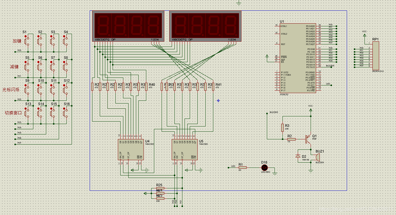

一、使用proteus绘制简单的电路图,用于后续仿真
二、编写程序
---- @Project: LED-74HC595
---- @File: main.c
---- @Edit: ZHQ
---- @Version: V1.0
---- @CreationTime: 20200607
---- @ModifiedTime: 20200607
---- @Description: 用两片74HC595动态驱动八位共阴数码管。
---- 通过按键设置4个不同的参数。
---- 有2个窗口。每个窗口显示2个参数。
---- 第8,7,6,5位数码管显示”P-1 ”代表第1个窗口,显示”P-2 ”代表第2个窗口。
---- 第4,3位数码管显示该窗口下其中一个参数,第2,1位数码管显示该窗口下其中另外
---- 一个参数。每个参数的范围是从0到99。
---- 有四个按键。
---- 一个是切换窗口按键,依次按下此按键,会依次切换窗口显示。一个是“光标闪烁”按
---- 键,依次按下此按键,每两位数码管会依次处于闪烁的状态,哪两位数码管处于闪烁
---- 状态时,此时按加键或者减键就可以设置当前选中的参数。依次按下“光标闪烁”按键,
---- 数码管会在以下3种状态中循环:只有第4,3位数码管闪烁-->只有第2,1位数码管闪烁
---- --->所有的数码管都不闪烁。
---- 单片机:AT89C52
