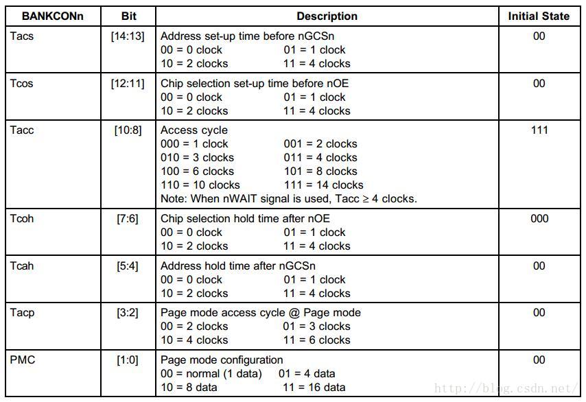

在下面对S3C2410_BANKCON4赋值0x1f7c,这个查看datasheet,可以找到寄存器:
这里0x1f7c分解开来就是:0001 1111 0111 1100,可以自行对照datasheet查看其含义。这里应该是跟时序有关的设置,具体不清楚的可以去网上搜dm9000时序相关的帖子,这里知道其含义,不做深究了。
