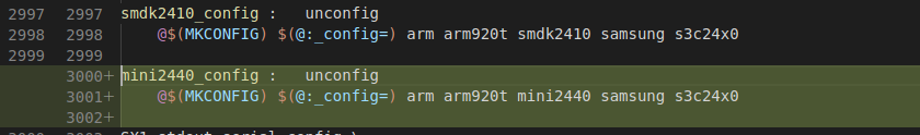

2.3、修改主目录下Makefile具体如下:

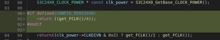

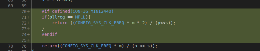

2.5、修改时钟配置,vim cpu/arm920t/s3c24x0/speed.c,添加以下代码:

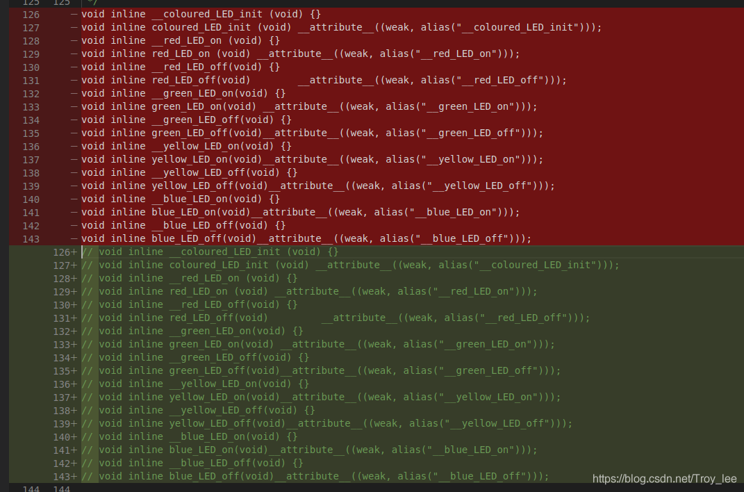

备注:
有些编译器可能在此处报语法错误,可将其注释。详情如下:
