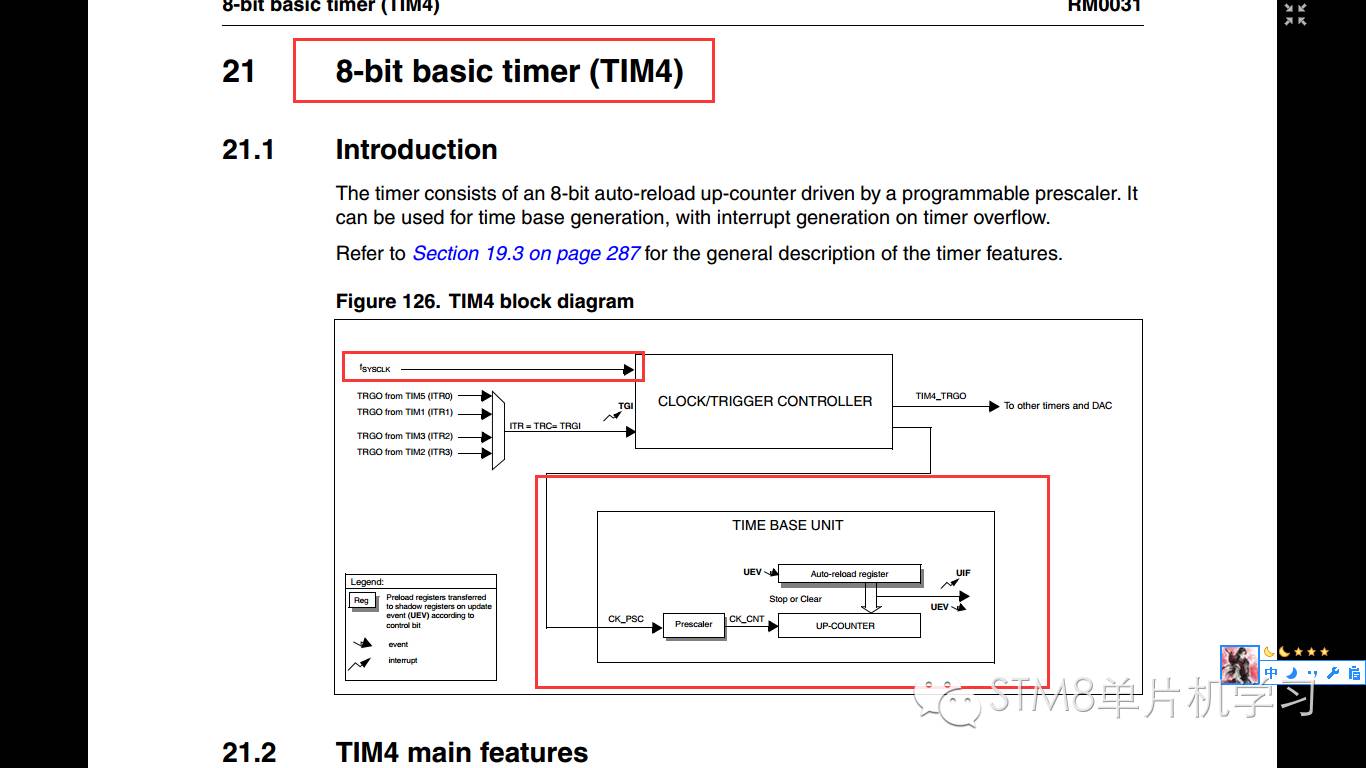

TIM4是STM8最简单的定时器,忽略掉级联同步的功能,TIM4就只具有定时功能.非常适合刚刚接触STM8定时器的初学者学习.
从上图可以看到,TIM4由一个分频器,自动重装寄存器和计数器组成,结构非常简单.
系统主时钟fsysclk经TIM4分频器分频后,提供给TIM4作为计数时钟.
TIM4是一个向上计数的定时器.从0开始计数,当计数到与自动重载寄存器的值相等时,产生溢出,重新从0开始计数.
定时器溢出时,如果TIM4_CR1中的UDIS位为0,则产生一个更新事件,若此时打开了TIM4的中断,则进入中断.如果溢出时,UDIS为1,则不会进入中断.

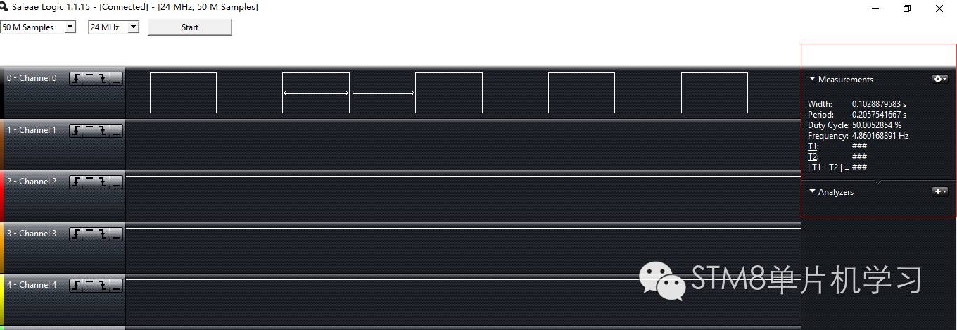

本文利用TIM4的定时功能,实现LED闪烁.TIM4周期性的进入中断,翻转LED控制IO,控制LED闪烁.
在程序中有对定时时间计算的过程,这里再重复一遍.
系统时钟频率默认为:16M/ 2^3 =2M
本例程中TIM4的分频器分频值为10,则最终提供给TIM4的频率为:2M/2^10=2M/1024=1953.125Hz.
本例程TIM4的重装值为200,所以TIM4的溢出频率为:1953.125Hz/200=9.76Hz.
溢出周期为:1000ms/9.76=102.4ms
所以每隔102ms,会进入一次定时器中断.
下图是,使用逻辑分析仪,测到的LED的控制IO的输出波形,可以看到,LED亮和灭的时间都为102.8ms.与理论计算值一致,误差是由于使用的是内部时钟,这个时钟不准.
