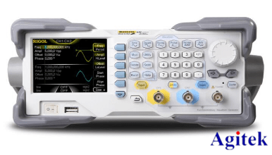

一、双通道信号发生器的优势:
信号发生器的双通道可以相互独立输出,但往往在有些信号产生时我们需要两路具有延迟的信号。当信号发生器有两路输出时,可以内部直接设置两路的时延,而不用外接 10MHz 同步(使用同一时钟),一方面简化连接方式,另一方面能够提供精准的相位差关系。
双通道的 Rigol DG1000Z
另外当需要仿真差分信号时,双通道的函数信号发生器通过“通道设置复制”-“反相”,即可实现。

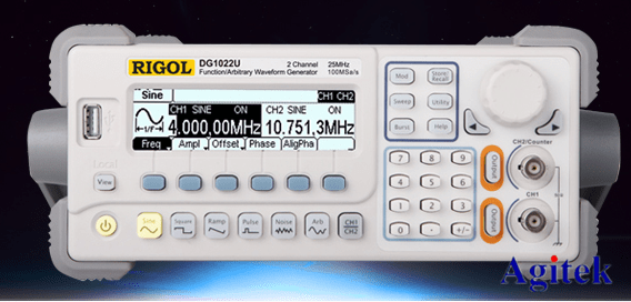

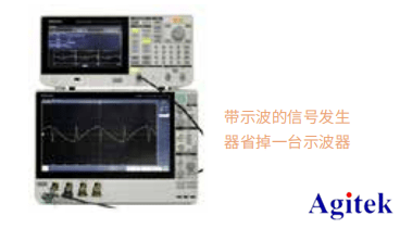

二、带示波功能的函数信号发生器
以前的信号发生器都不带输出波形显示功能的,一方面数码管屏幕也做不到;另一方面相关的回测技术相对空白。
老型号 DG1022U 数码管显示屏
仅显示界面好看得多,更是有了能回读输出波形的显示功能,这样就省了一台外部示波器。比如泰克的 AFG 上显示的波形会对 DUT 上的频率、幅度、波形形状和阻抗变化瞬时做出反应,能够实时观测输出回路上阻抗不匹配导致的问题,再也不用担心不清楚阻抗的情况下用示波器测量测不出真实的回路信号情况了。
