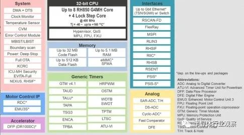

近日,总部位于日本东京港区的NSITEXE, Inc.总裁兼首席执行官Yukihide Niimi宣布 ,公司基于 RISC-V 的带有矢量扩展(DFP:Data Flow Processor)的并行处理器 IPDR1000C已授权瑞萨电子用于 RH850/U2B 微控制器 (MCU),这是一组功能强大的新型汽车 MCU。
据介绍,RH850/U2B MCU 旨在满足日益增长的将多个应用程序集成到单个芯片中的需求,并为不断发展的电气电子 (E/E) 架构实现统一的电子控制单元 (ECU)。跨域 RH850/U2B MCU 兼具高性能、灵活性、无干扰性和安全性,专为满足车辆运动所需的严苛工作负载而打造,包括混合动力 ICE 和 xEV 牵引逆变器、高端区域控制、连接网关和域控制应用。
RH850/U2B MCU 部分配备了 DR1000C,这是一种基于 RISC-V 的并行处理器 IP,带有矢量扩展(DFP:数据流处理器),由 NSITEXE, Inc. 授权作为加速器。DR1000C 非常适合卸载针对安全关键系统的汽车 MCU 所需的重载算术处理(模型预测控制、实时建模、传感器数据处理等)。多达 16 个硬件线程可以有效利用矢量处理器,从而实现极高的功耗性能。
DR1000C 是全球首款(截至 2021 年 6 月 30 日)符合 ISO 26262 车辆功能安全标准的 ASIL D 安全要求级别的RISC-V 处理器,并已获得 SGS-TÜV 的 ISO 26262 ASIL D Ready 认证。具体来说,它是一种并行处理器,经过优化设计,通过多线程机制和向量指令来卸载车辆控制微机 (MPU) 需要执行的密集计算。通过集成 DR1000C,车辆控制 MPU 可以应对模型预测控制等高级控制算法,并满足日益严格的清洁能源法律法规。
