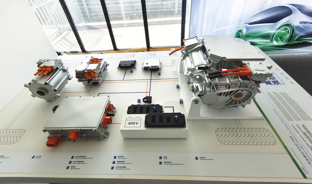

据联合电子电力驱动业务部总经理Bruno Ahrens介绍,自2009年联合电子正式成立电力驱动业务部EH,开始面向新能源汽车的业务布局到现在,联合电子已经建立了十分完整的产品线,包括 “三合一”电桥、电机、电控、直流转换器、车载充配电单元、电池管理系统、48V系统、功率模块等。
其中“三合一”电桥,通过将电机、电力电子控制器和传动部件整合为一个紧凑型单元,直接驱动车轴,实现了动力总成系统的一体化。目前联合电子相关产品覆盖400V、800V系统,拥有多个功率平台,一个150kW的电动轴重量仅为87千克,远小于现阶段正在使用的独立式动力总成配件的驱动系统总重量。
联合电子
联合电子电驱动系统
由逆变器和直流转换器组成的电力电子控制器,通过对电机进行控制和监控,可以确保电机可靠地向动力系统输出扭矩满足驾驶需求。不仅如此,电控单元还能通过直流转换器将电池的高压转换为低压,向车用电器提供能量。比如联合电子自主研发的INVCON3U,综合考虑了不同整车应用的功能安全,在提升电压、功率、安全等级的同时使体积更小巧,便于布置。

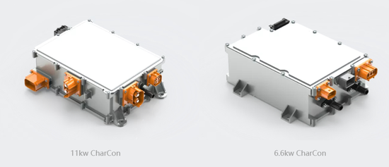

而车载充配电单元,作为新能源汽车不可或缺的能量管理控制单元,一方面可通过车载充电机为高压电池便捷充电,使反向逆变功能提供的220V交流电满足V2L(将车作为移动电源对外放电)、V2V(车与车之间互相充电)等应用需求,另一方面还能利用直流转换器将电池的高压转换为低压,向车用电器提供能量。此外,高压配电单元还可为其他高压负载,如高压空调和电机控制器提供能量。
联合电子
车载充电机,图片来源:联合电子

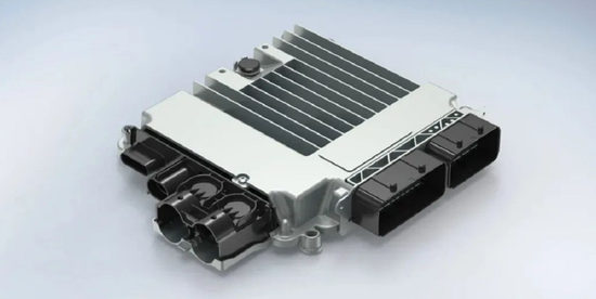

据联合汽车电子跨域控制业务部总经理王庆华介绍,XE的主要产品包括电子控制器ECU、整车控制器VCU、网关GAW、车身控制器BCM等。另外,联合电子也在开发新一代电子电气架构,并规划了车载计算平台(VCP)和区域控制器(Zone ECU)两种关键产品,其他还包括面向服务的软件开发与架构设计、跨域功能开发与集成、更高速的以太网或者5G通讯、更安全的信息交互、功能设计等。
联合电子
车载计算平台,图片来源:联合汽车电子
其中VCP主要集成了动力域和车身域相关功能,包括整车控制、BCM、网关等,部分项目甚至集成了辅助驾驶。从软件的架构来看,VCP支持SOA,集成了经典的AutoSAR和自适应AutoSAR,支持软硬解耦以及多方的软件合作模式。同时VCP还具备通信资源和存储资源,可作为车内数据中心,并为车载APP服务提供硬件基础。在该领域,联合电子非常开放,既可以只提供硬件或者硬件底层,也可以提供“交钥匙工程”。
