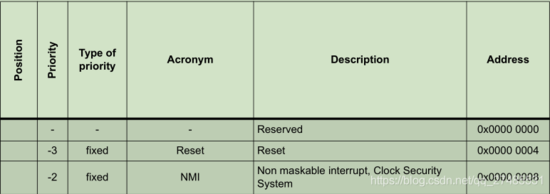

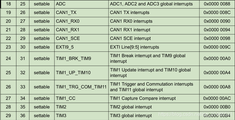

对51单片机有一定了解的都知道51单片机有5个中断源,2个优先级,通过对IP这个寄存器赋值来进行中断优先级的处理而STM32的中断非常强大,每个外设都可以产生中断,那么STM32如何进行中断优先级的分配呢,这时就用到了NVIC(嵌套向量中断控制器), 支持为数众多的系统异常和外部中断。

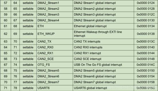

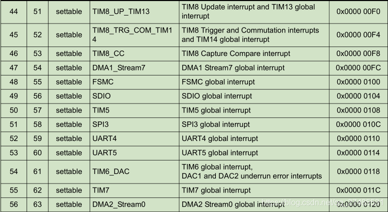

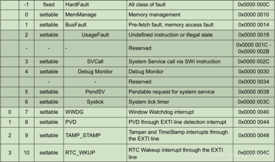

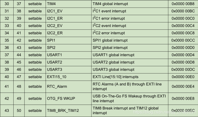

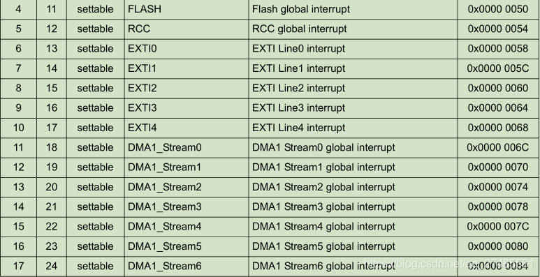

下表即为STM32F42系列的中断向量表(了解即可),即中断类型
灰色部分即为内核的系统异常,灰色以外的其他部分即为片上所有外设可以产生的中断。priority值越小,优先级越高。

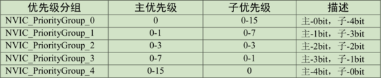

在 NVIC 有一个专门的寄存器:中断优先级寄存器 NVIC_IPRx(在 F429 中,x=0...90)用来配置外部中断的优先级,IPR宽度为8bit,原则上每个外部中断可配置的优先级为0~255,数值越小,优先级越高。但是绝大多数 CM4芯片都会精简设计,以致实际上支持的优先级数减少,在 F429中,只使用了高 4bit,如下所示:
用于表达优先级的这 4bit,又被分组成抢占优先级和子优先级。如果有多个中断同时响应,抢占优先级高的就会 抢占 抢占优先级低的优先得到执行,如果抢占优先级相同,就比较子优先级。如果抢占优先级和子优先级都相同的话,就比较他们的硬件中断编号(position),编号越小,优先级越高。
优先级的分组由内核外设 SCB的应用程序中断及复位控制寄存器 AIRCR的PRIGROUP[10:8]位决定,F429分为了 5组,具体如下:主优先级=抢占优先级,x代表主优先级位数,y代表子优先级位数。
设置优先级分组可调用库函数 NVIC_PriorityGroupConfig() 实现,有关 NVIC 中断相关的库函数都在库文件 misc.c 和 misc.h中。
