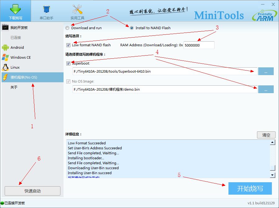

4.打开minitools,进入裸机选项,如下图
图中说明:
2.可以选择Download and run下载到RAM中掉电丢失;选择install to nand flash为下载到nand flash中掉电还在。
3.nand flash下载前需要格式化,必选;后边RAM address 为上电后裸机程序的运行地址,即内存;
2440设置为0x30000000    6410设置为0x50000000.
4.superboot为必选项,是引导程序。作用是:开机后,初始化,把裸机程序复制到3中设置的内存地址里运行。
5、6.设置完后,直接点开始烧写,成功后,不用拔usb线,直接点击快速启动即可。
